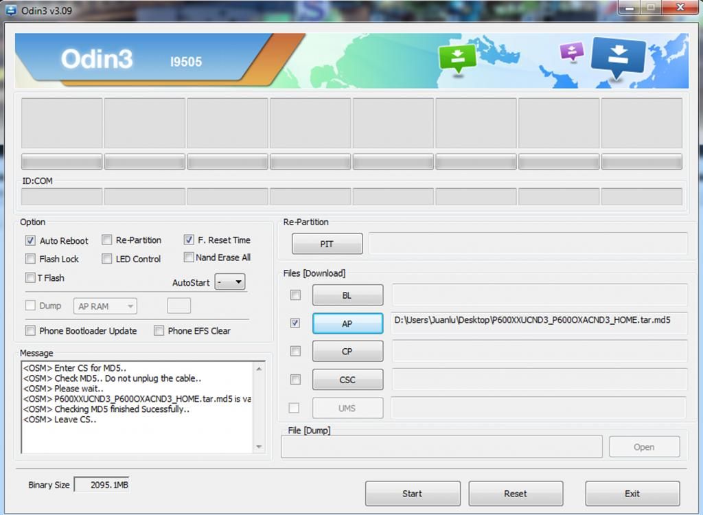

Pongo una captura de todas maneras para confirmar.
Decir que la tablet no la he conectado porque no pensaba hacer la actualización hoy. Tan solo abrir el programa, cargar la ROM y capturar.
Saludos y gracias
Viejo 26/05/14, 23:05:51
Persuader Persuader no está en línea
Fecha de registro: mar 2009
Localización: Ferrol
Mensajes: 1,802
Todo correcto.
