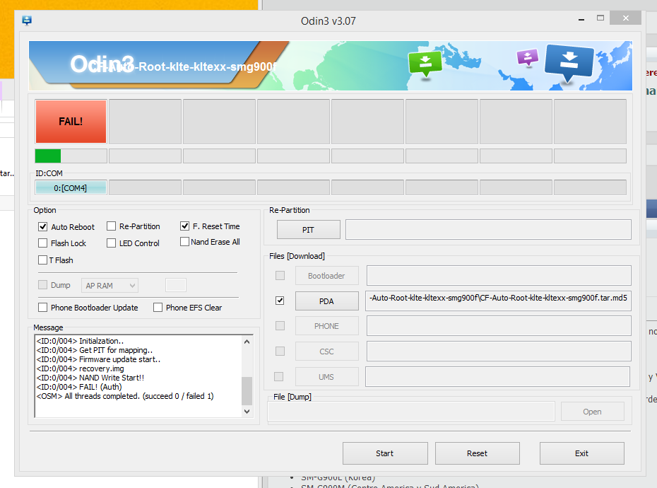

a mi me sale esto cuando intento rootear

 Cita: Originalmente Escrito por est3ban129 Ver Mensaje
estas seguro que descargaste el archivo correcto para el modelo de tu Galaxy?
es porque no activaste la Depuración USB.
