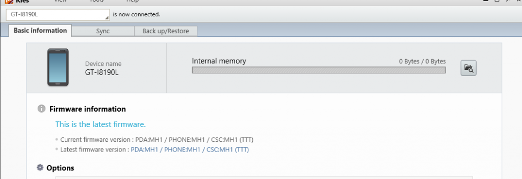

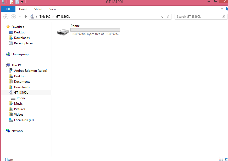

Buenas amigos tengo un s3 mini de una tia que estaba trabajanado perfecto, despues lo llevo a un servicio tecnico para q le actualizaran el software al telefono y ahora cada vez que lo apaga y lo prende se restaura por si solo (se pone en valores de fabrica), cuando quieres instalar una aplicacion y o asociar, abrir las imagenes dice memoria insuficiente, y entre a la parte de almacenamiento me reocnoce la memoria externa pero la memoria interna me sale en espacio total 0.00B, y cuando lo conecto a la pc me sale esto
Les Agradeceria mucho la ayuda porfavor!

lo flashe ya con odin e use la rom's original del este telefono... y sigue la misma historia

porque no pruebas a formatear la memoria interna? Es que eso de que cuando apagas el movil y lo vuelves a encender ya no hay nada me da mala espina, porque es como si al movil le hubieran puesto una tarjeta espejo o algo.
Yo te recomiendo que hagas un wipe data y lo dejes todo original desde el recovery TWRP, y luego formatees la memoria interna a ver que tal
