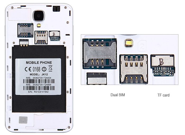

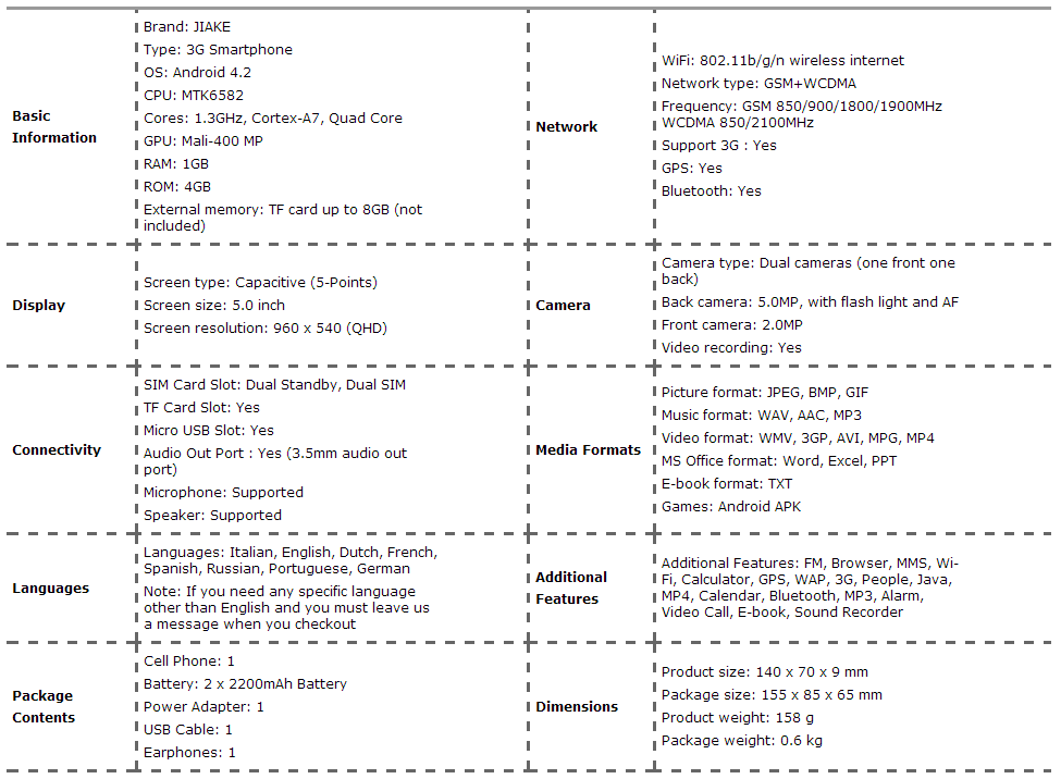

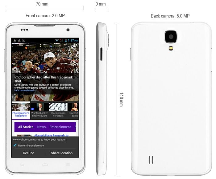

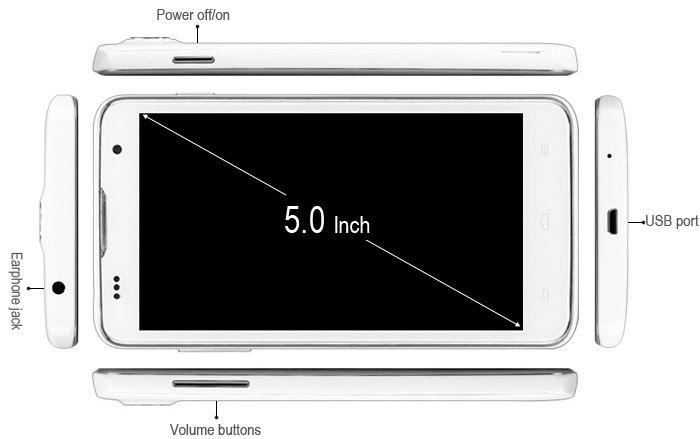

rom Jiake JK12 - MTK6582 1GB Ram 5'' QHD
Especificaciones:
(Click para mostrar/ocultar)
Imágenes del dispositivo:
