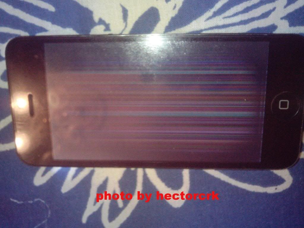

rom para clon iphone " solo se ven lineas"
hola a todos , una vez mas .. os pido ayuda
al parecer todo lo raro me toca a mi
os cuento tengo una copia de iphone , el cual por muchas roms que se le ponga , solo consigo esta imagen de abajo.
me he movido por foros rusos y demas , ayude a otra persona , pero esta visto y comprobao que algunas personas vaya tela ... les ayudas , les pide ayuda y nada pasan de ti
el telefono es un mtk6572a y poca cosa se os puedo decir
pero sucede una cosa muy curiosa con el snapea o como se diga eso , el telefono si se ve en el pc , pero en la pantalla no se ve nada mas que lineas
- descarte totalmente rotura del lcd , aunque ya empiezo a dudar ....
son casi 47 gb de rom lo que he probado
soluccion????
gracias

chip mtk6572A
he flashaeado bastantes roms , pero todas sin exito no hay imagen
si enchufo el mtkdroid pues depende de la rom puesta , me pone una informacion o otra
pero encenderse no se enciende

se te ha ido el lcd por eso se te ven solo rayas, te lo digo por experiencia

hola , graciaspor contestar , juraria que no es del lcd pues le puesto otro exacto y la imagen sigue en sus 15
pero si le pongo otra rom , ahi veces que se ve otros colores
En fin , gracias

Parece cuestión de rom... Yo diría que la que le has puesto funciona para tu móvil pero debe ser para otro modelo con distinta resolución de pantalla. Si has probado otra lcd, clarísimamente es rom.
Yo una vez me arriesgué con una rom de un móvil similar en el mio (era un cds cd1000) y me pasó esto, rallas en la pantalla. Por suerte tenia otra rom a mano.

Yo apostaria por software. Dices que has probado con otra pantalla. De donde la quitaste? De otro terminal o nueva? Si fuese de otro terminal podrias verificar la tuya antes de seguir. La poca experiencia que tengo en telefonos chinos / mtks esos sintomas que muestras suele ser fallo de rom.

A mi me paso lo mismo pero lo solucione desconectando y volviendo a conectar la pantalla a la placa base,lo probe muchas veces hasta que por fin funcionó.

hola pues las roms ya las he cojido de aqui:
http://400gb.com/u/582581/2218758
ahi un monton , y lo malo que al no saber su clon exacto pues ni idea de cual le ira
la tienda normal que no diga nada , nadie sabe realmente lo que vende , solo se le dan el producto caracteristicas y ala.....

muy importante DESMARCAR SIEMPRE PRELOADER

cables tengo en casa almenos 10 y todos funcionan bien , todos los problemas como dije antes son de la rom
