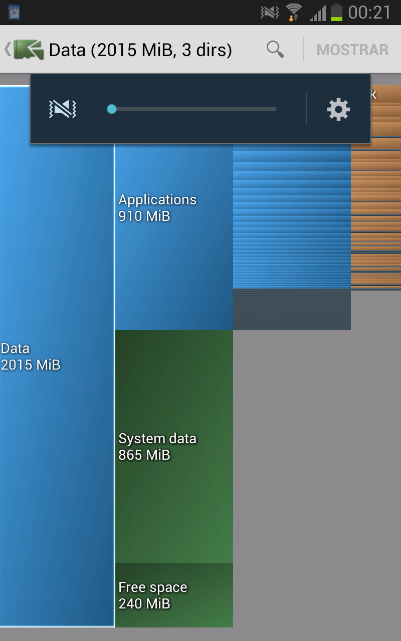

¿entonces es posible copiar completamente aplicaciones a la partición grande? La que aparece listada como "usb", Cuando le doy a "copiar a la sd" a una aplicación copia parte de la información a esa partición, pero no toda
Por cierto, así tengo el espacio en la partición de dos gigas. ¿es normal ese volumen de system data?

 Cita: Originalmente Escrito por shakeitbaby Ver Mensaje
Yo tengo un /system data de 35 MB solamente.
Es el directorio verde pequeño encima de Free space.

Mirando otra la vez la imagen del post inicial de xda veo 4 GB de /data como dice el autor del post. La captura no es en un Note sino en un S2, pero si sigues el hilo verás varias capturas de gente que lo han hecho en su note y aparecen 4 GB de /data.
Te pongo juntas la captura de mi Note y la de un tipo que ha reparticionado, ambas con el mismo programa: Partition Table. La mía es la segunda (2 GB /data), la del tipo tiene 4 GB.

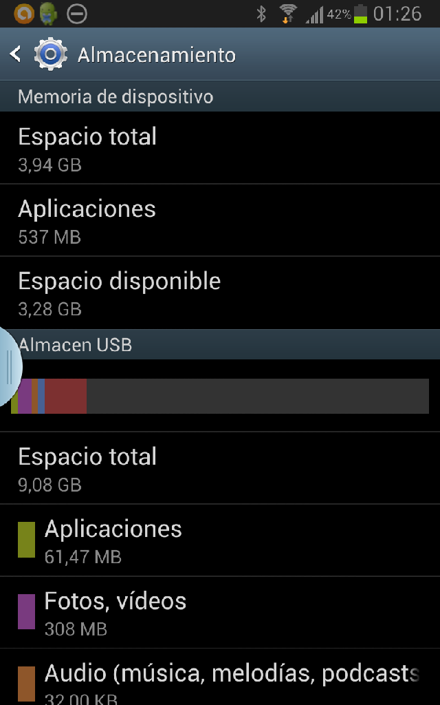

Yo tengo reparticionado mi note con 4gb para aplicaciones y libres para datos unos 9gb usando el método de xda

Yo lo hice con el tutorial con el pit y una stock rom después un kernel seguro y listo. Como puedes ver en la foto.
