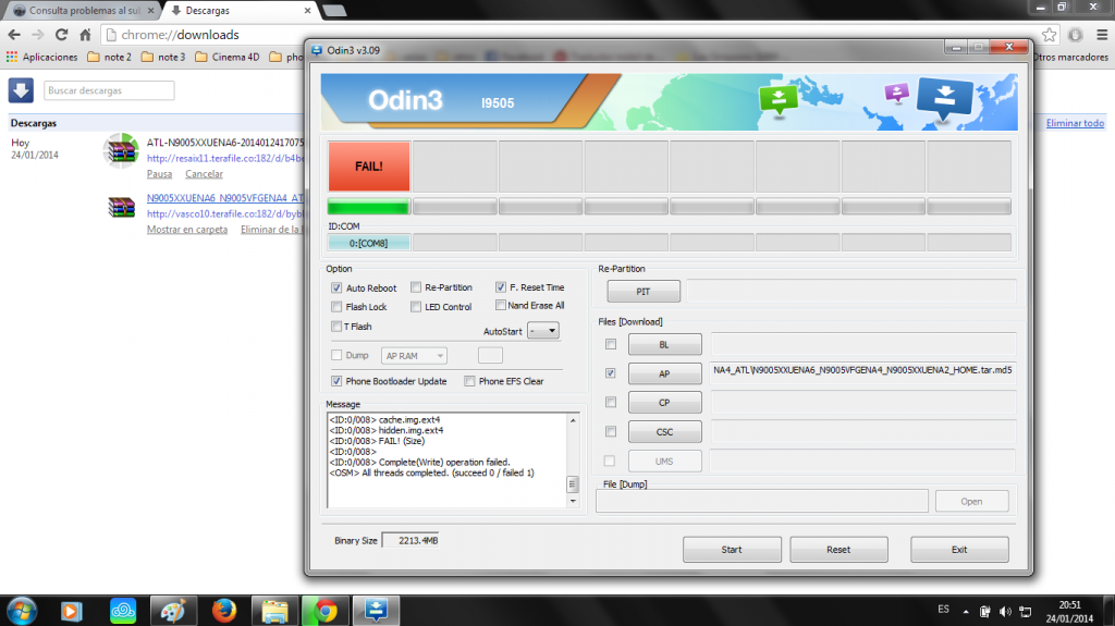

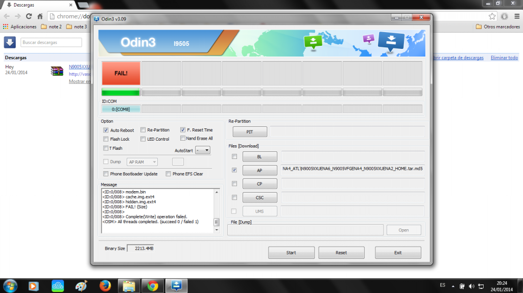

mi problema es el siguiente descargue la rom de sam mobile pensando en que seria problema de mi internet o algo compre la cuenta de terafile para descargo bien , pero me doy cuenta tras 3 intento que no es la descarga ya que todas pensan lo mismo , y odin me da este error sera por la descarga no ?
alguno tiene la de vodafone disponible ?, oh sera por que vodafone lleva algo que no deja actualizar por odin Q_Q

Una vez tengas la rom seleccionada marca la opción phone bootloader update que tienes a la izquierda abajo.

Donde pone phone bootloader update la marcas y le das al star.

bueno tampoco nada Q_Q !!! , ya no se que hacer Q_Q , sera que lleva el bootloader viejo o algo ? por que llevo la leak de 4 archivos de base Q_Q

va tio no hay forma me descargue otra y sigue igual , no hay manera de subirlo Q_Q !!!
la polaca la puse ahora antes de poner la de samsungupdate y nada fail q.q

ni con odin 3.0.4 algo debe haber de malo en la leak e.e
<ID:0/008> Added!!
<OSM> Enter CS for MD5..
<OSM> Check MD5.. Do not unplug the cable..
<OSM> Please wait..
<OSM> N9005XXUENA6_N9005VFGENA4_N9005XXUENA2_HOME.tar.md 5 is valid.
<OSM> Checking MD5 finished Sucessfully..
<OSM> Leave CS..
<ID:0/008> Odin v.3 engine (ID:8)..
<ID:0/008> File analysis..
<ID:0/008> SetupConnection..
<ID:0/008> Initialzation..
<ID:0/008> Get PIT for mapping..
<ID:0/008> Firmware update start..
<ID:0/008> aboot.mbn
<ID:0/008> NAND Write Start!!
<ID:0/008> sbl1.mbn
<ID:0/008> rpm.mbn
<ID:0/008> tz.mbn
<ID:0/008> sdi.mbn
<ID:0/008> NON-HLOS.bin
<ID:0/008> boot.img
<ID:0/008> recovery.img
<ID:0/008> system.img.ext4
<ID:0/008> modem.bin
<ID:0/008> cache.img.ext4
<ID:0/008> hidden.img.ext4
<ID:0/008>
<ID:0/008> Complete(Write) operation failed.
<ID:0/008> Added!!
<OSM> All threads completed. (succeed 0 / failed 1)
