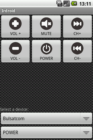

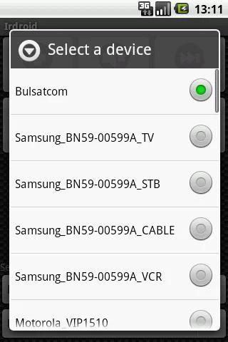

Bueno pues al final he encontrado varios programas que sirven como control remoto para dispositivos con infrarojos. Son estos:
IRdroid:
http://www.irdroid.com
El interface no es nada agradable, tiene muy pocos botones, tiene una lista de comandos que depende del dispositivo que hayamos agregado, pero no es nada cómodo.
Por otra parte tiene algo muy bueno, se pueden agregar dispositivos con solo descargarse el .txt del dispositivo, siempre que este en la lista de LIRC.
