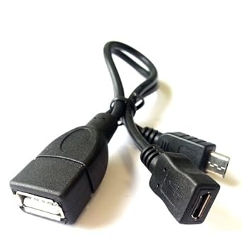

cable otg que permita conectar el USB y el cargador al mismo tiempo
Hola, estaba interesado en saber si se puede tener el la memoria externa conectada y al mismo tiempo el cargador cargando. Me compre un cable otg en Y pero no me funciono, ¿Alguien lo ha conseguido o sabe como hacerlo? Gracias

Mmm prueba a pillarte un splitter (creo que se llama asi), consiste en varias entradas a usb que van a una salida.
Viejo 21/01/14, 15:01:45
kaliptu kaliptu no está en línea
Fecha de registro: jul 2010
Mensajes: 218
Segun tengo entendido, la manera seria com un hub usb con alimentacion. Que alguien me corrija si digo una burrada.

Un usuario del foro comentó que probando con resistencias (son componentes electrónicos) conseguia cargar el móvil y le funcionaba el otg, aunque el móvil le cargaba mas lento.
El problema es que no se donde lo he leido.
Hay que recordar que la diferencia entre un cable otg y el cable usb de conexion al pc es que el otg tiene la patilla número 4 tocando con la 5 (masa, tierra, tensión negativa) y el cable usb normal la 4 no la tiene conectada a ningún sitio.

¿Entonces la única forma seria fabricar el cable o hay alguna opción de comprarlo hecho?

Dudo que se comercialice un cable así. Otra cosa es que vendan cables otg con interruptor para cambiar de modo otg a modo carga, pero tampoco se si existe.

Me da la impresión de que es para alimentar externamente lo que conectes por el usb, vamos que me da a mi que no carga la batería del teléfono. he encontrado un esquema que dice que poniendo una resistencia de 100K se consigue tener el otg activo y se carga la batería, pero haciendo pruebas no funciona, con una resistencia de unos 14k he localizado el humbral de el modo otg y por encima de 14k el modo seme va la olla y me reinicio jejeje.

Lo más no normal es que no se pueda hacer.
Para el que no sepa como funciona los USB, haré un breve resumen. Lo primero que debemos saber es que es una configuración maestro-esclavo. Si tuviésemos varios dispositivos enchufados por un mismo puerto, tendríamos problemas si varios de ellos intentasen enviar información al mismo tiempo ya que el cable es compartido, es por eso que necesitamos que uno de los dispositivos sea el maestro y sea quien decida quien tiene permiso para enviar información en un momento dado. En USB al maestro se le suele llamar host y como fue pensado para PCs, se buscó que sobre un mismo puerto pudiésemos tener varios dispositivos conectados. Como es lógico, se escogió el PC como equipo host y el resto de dispositivos se pusieron como esclavos. Cuando se diseñaron los móviles, lo que se buscó es que se pudiesen enchufar a un PC para poder meter datos, sincronizar y demás, por tanto tenia que ser un dispositivo esclavo. Ahora bien, para que haya comunicación: no puede haber más de un maestro y siempre ha de haber uno. Por eso los móviles de hace unos años no podían leer un pendrive y demás (ambos son esclavos).
El dispositivo que actúa como host siempre debe suministrar la tensión GND y la alimentación de 5V y 0.5A. La tecnología OTG se diseñó para que un dispositivo que normalmente era esclavo pudiera actuar eventualmente como host. Cuando nuestro móvil ve que todos los dispositivos que tienen conectados son esclavos, asume temporalmente la función de host y tiene la obligación de suministrar corriente al resto de dispositivos, eso imposibilita que la batería pueda cargarse al mismo tiempo. El chip del controlador USB está construído así e intentar meterle corriente puede acabar dañándolo.

Ok, muchas gracias . Yo probe con uno de esos cables en Y pero no iba, ahora ya se porque, pues entonces me dejo de intentos, muchas gracias.
