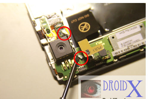

Buenas alguien que alla desmontado el aquaris 5 o sepa si lleva el conector UFL?
es este exactamente:
porque si lo llevara seria posible hacer 1 mod wifi por ejemplo ponerle la antena de la psp o una antena externa etc.
Si el a5 lo tubiera seria algo asin:
Alguien que lo alla desmontado, o sea del sat o algo sabe si lo lleva?
Exactamente en 1 movil:

hola, yo he abierto alguna tablet! y si lo llevaban. lo que no se yo, si los moviles lo llevan?

Algunos si algunos no, por eso pregunto si el aquaris 5 lo llevara se podría cambiar la antena para aumentar su rendimiento un 50% o mas te dejo 1 video que me pasaron y me dio la idea pero es una chapuza mas bien sirve para "hacerse 1 idea de lo que mejora"
pero claramente no vamos a poner "esa cola de rata" al aquaris 5 si no algo asín:
lo marron

si lleva ese conector el bq 5 pero es para la antena de gsm que la lleva en la parte de abajo. la del wifi y bluetooth y la del gps las lleva arriba y son adhesivas
