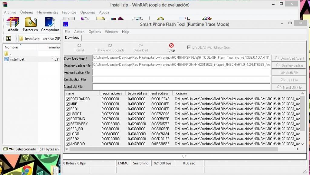

Video tutorial para instalar CWM o MiRecovery
Buenos dias para el quien le pueda interesar he creado un videotutorial de apoyo al gran trabajo que estais haciendo con este terminal, ha veces una imgen vale mas que mil palabras espero os sirva:
Fuente del tutorial:
http://www.movilesdualsim.com/thread...ed-rice.52661
Empezamos el tutorial:
1.Descomprimir en carpetas independientes e instalar los drivers.
2.Ir a la carpeta de Flash Tool y ejecutar "Flash_tool.exe" (Normalmente en azul).
3.Una vez ejectuado, clickar en "Scatter Loding" y seleccionar dentro de la carpeta: ROM-> HM2013023_images_JHBCNAH1.0_4.2 MT6589_Android_scatter_emmc.txt
4.De la tabla hacemos doble click sobreRECOVERYy seleccionmos recovery-> Mirecovery- touch.img.
5.Poner activado el check del cuadradito donde dice " DA DL All Wiyh Check Sum".
6.Darle al boton " Download".
7.Ahora con el telefono APAGADO y SIN LA BATERIA PUESTA , lo conectamos al USB del PC
8.El Pc reconoce el telefono y pedira drivers ( a mi melos detecto automaticamente ).
9.Una vez bien reconocido el telfono automaticamente el programa Flash Tools comienza a descargar la ROM en el telefono e iremos viendo el progreso en la barrita del % que aparece abajo .
10.Una vez llegado al 100% ( aproximadamente en 4 o 5 minutos) podemos cerrar el programa , desconectar el telefono del PC , poner la bateria y arrancar con la nueva ROM limpia y de fabrica.
Os pongo un flashtool modificado por si teneis problemas con los drivers, se han podido flashear roms sin ni siquiera instalar drivers, el tutorial se hace exactamente igual utilizando los archivos anteriores:

Ahora, a ver si podéis solventarme este problema. He intentado instalar el recoery original siguiendo el método 2 y omitiendo el punto 4 en tres ordenadores diferentes y en los tres he tenido el mismo resultado. Al dar al firmware/upgrade y conectar el terminal NO se inicia nada. Lo he intentado en dos w7 ejectudando como administrador y en un w8 con la modificación del install.bat que hizo el compi Pl4yeR.
Última edición por Mr.Schrute Día 14/12/13 a las 21:23:50.

 Cita: Originalmente Escrito por Mr.Schrute Ver Mensaje
muchas gracias por el vídeotutorial!
Has instalado los drivers?, seguro que has utilizado el cable original de xiaomi?. Victor.

Prueba si quieres con este flashtool:
AntiBrick_Flash_Tool_v3.1224.0.sn85.zip 5.8 MB
https://mega.co.nz/#!cldV1TSS!OI39eG...615DPOSkxVu9b4
Esta modificado para que entre a capon, o sea, quita y entra la bateria varias veces. Victor.

 Cita: Originalmente Escrito por real7man Ver Mensaje
Hola a todos,
Mr.Schrute, cuando dices que con el móvil encendido puedes trastear en el pc sin problemas a qué te refieres exactamente?, qué tienes acceso a los ficheros del móvil?? Porque a mí me pasa lo mismo, conecto el móvil al portátil y activo el almacenamiento usb, puedo acceder a la memoria, pero luego no me funciona el smartphone flash tool, no detecta el móvil, y es porque no hay manera de instalar los drivers.
No logro instalarlos y no sé qué hacer. Ya leí en otro foro que a veces se resisten, pero no sé que se hace cuando eso pasa.
Gracias.
real7man, eso es exactamente lo que me pasa. No lo podría haber descrito mejor!

Yo instalo los drivers que hay en el tutorial del enlace del primer post. No se si son los mismos que utilizais vosotros. Victor.
EDITO: Estan sacados de aqui:
http://www.movilesdualsim.com/thread...windows.32248
