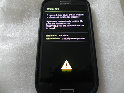

Bueno, ya conseguí ponerle root, ahora lo que necesito es quitar el cwm y dejar el predefinido por samsung el de la imagen, para luego instalar una room oficial de samsung pero de otro pais (el que viene en mi movil es de italia, y quiero poner el libre de españa)
Como se hace??

Hecho, despues de instalar el root, instalo el Triangle Away y lo ejecuto, reinicia (muestra la imagen), reseteo el contador de flaseo con el botón arriba de volumen. Reinicia, vuelvo a ejecutarlo y ahora le doy al de abajo.
Con el ODIN, instalo la ROM oficial de samsung
http://www.sammobile.com/firmwares/1...e=PHE#firmware
Reinicio de nuevo, reseteo cache y datos (los dos wipe de las imagenes anteriores)
Reinicio el movil y ya parece otra cosa
La ROM (por el kies) aparece como PHE (españa libre)
Y tanto en el kies como en el Estado de dispositivo aparece como normal. Ya se puede actualizar.
FIN
