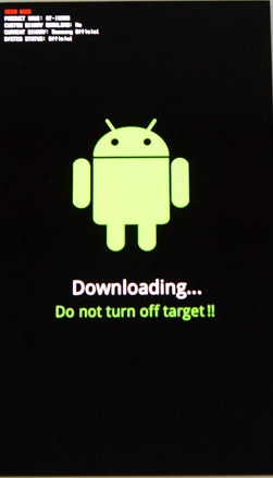

  • Conectamos nuestro teléfono en modo descarga. Con el móvil apagado precionamos vol – + power.
  • En el id Com del odin lo reconocerá y daremos Start. Tardara menos de 5 minutos. Y listo nuestro Nexus con JellyBean
