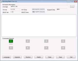

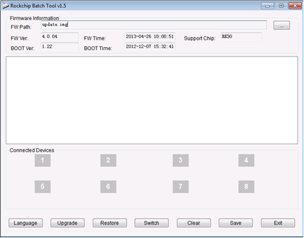

  • Pulsamos en el archivo llamado “RKBatchTool”
  • Nos aparecerá el programa de actualización, si estas usando windows 7 o vista, aparecera un mensaje preguntando “¿Deseas permitir que este programa de un publicador desconocido realice cambios en el equipo?” pulsa en si

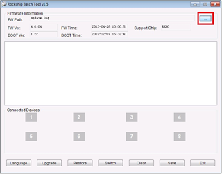

  • En la casilla FW patch deberia indicar update.img como indica en la imagen
  • Si no apareciera pulsa en el boton que esta a su derecha
  • Y selecciona la imagen llamada JELLY BEAN WOLDER miTab DIAMONDOND.img

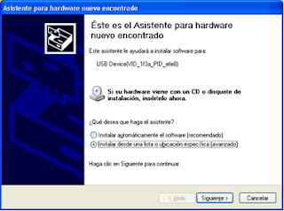

  • Nos aparece el siguiente mensaje. Seleccionamos “Instalar desde una lista o ubicación específica” y pulsamos siguiente.
  • Seleccionamos “Buscar el controlador más adecuado en estas ubicaciones” e “Incluir esta ubicación en la búsqueda” y pulsamos Examinar

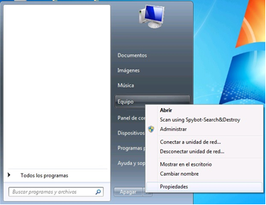

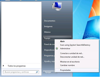

  • Pulsamos cerrar y vamos al menú de inicio, con el botón derecho pinchamos sobre equipo y pulsamos en propiedades.
  • Nos aparece el siguiente menú. Pinchamos sobre administrador de dispositivos
