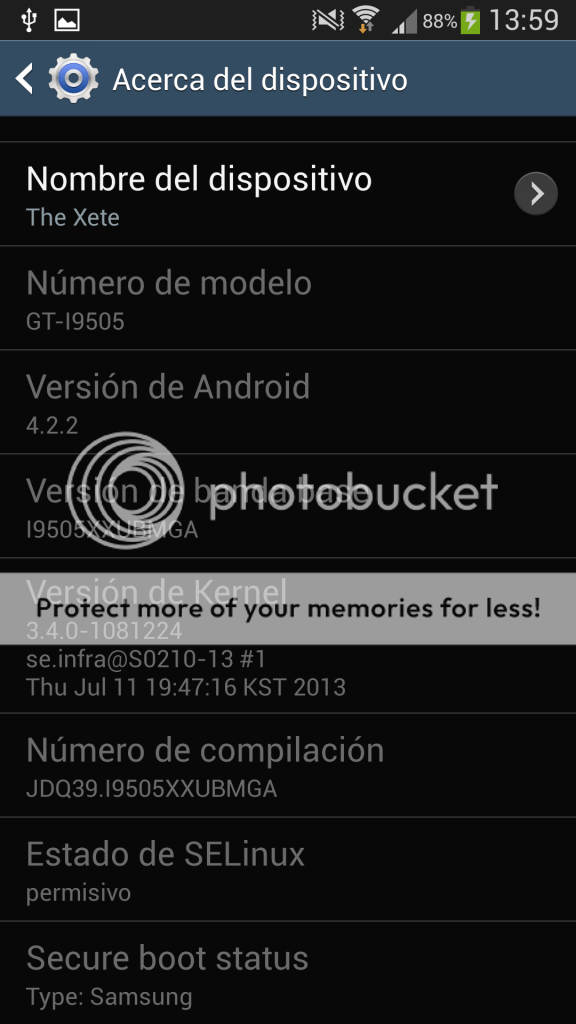

Tengo duda si tengo el knox instalado o no.
Hace poco tuve que cambiar la bateria defectuosa, y en el SAT de TPH me ofrecieron ponerme la ultima actualizacion de android en su version libre (tengo yoigo). Le dije al chico que ya lo haria en casa yo, pero luego me dió pereza y decidí aceptar a que me pusiesen alli mismo la actualizacion. Mi pregunta es si tengo el sistema de seguridad nuevo, o esos programitas que tengo en el telefono es otra cosa a pesar de llamarse igual.

no lo tienes activo, tiebes se linux permisivo y rom mga. esa no es la ultima, asi q estas libre d knox y boot nuevo.
si actualizas ya sabes q no t libras jej

Osea, que puedo rootear sin riesgos a que me toquen los huevos con el knox no? Pues gracias por la aclaracion , y por contestar tan rapido!!

Correcto. Mientras no actualices no tendrás problemas con knox

Se puede tener el estado en permisivo y tener el knox activado. Yo instale la 4.3 y rotee, por lo que tengo el knox en 0x1 y luego restauré un backup que tenía de la 4.2, por lo que en ajustes me sale el estado permisivo, pero si entro en modo download tengo el knox activo y en 0x1.
Para asegurarte de que no lo tienes entra en modo download.

a mi tb me pasa lo mismo.
aunque si no ha actualizado a una ROM nueva, no tiene porque tener Knox activado

Es cierto. Lo que yo quería decir es que para comprobar sin ningún género de dudas si el knox está activado, lo mejor es entrar en modo download. Un saludo
