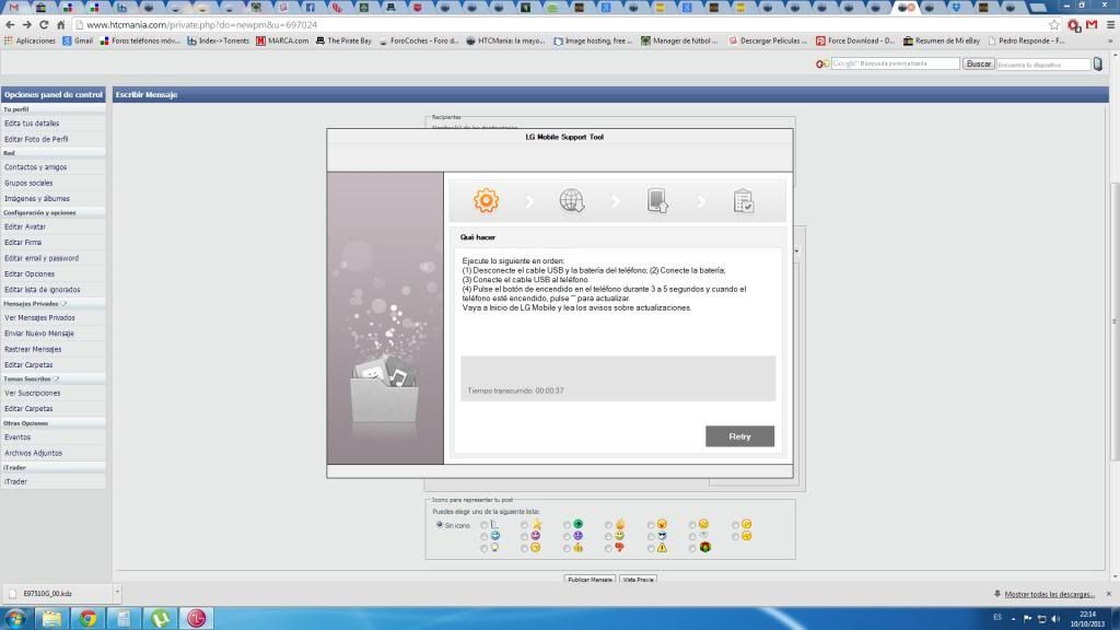

pues la solucion fue,a base de ser pesado con el telefono....
cuando intentaba la actualizacion,me decia que no,que no era posible y me mandaba unos pasos a seguir:
en vez de actualizar me salia esto
[IMG][/IMG]
fui pesado y pesado,desinstale drivers y volvi a instalar,hasta que lo consegui hacer,que pasara a actualizacion.
costo un poco,estaba acojonado por que no decirlo...pero al final,lo hice!!!
