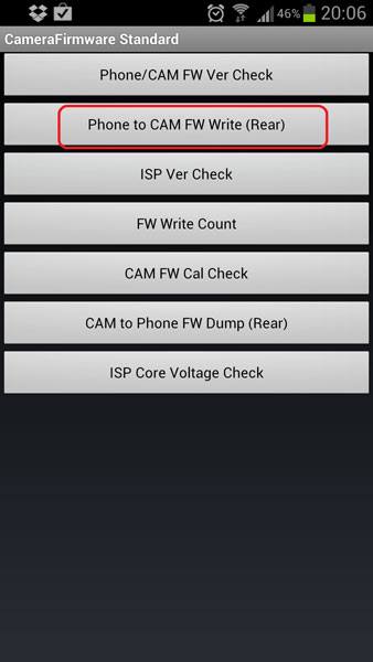

Hola tengo un problema, tengo un Galaxy s3, de at&t i747, bueno cuando abro la camara me sale ese error
Me fallo de la nada, ya que no se me ah caido ni golpeado, la ultima modificacion que hice fue actualizarle el bootloader al celular, le puse este: http://forum.xda-developers.com/show....php?t=2321310
ya que queria actualiza el android del celular ya que tengo la 4.1.1 y quitarle la publicidad de at&t
bueno ya investigue un poco y segun entendi ahy que actualizarle los controladores a la camara, pero cuando quiero entrar al Factory test
me marca que se detuvo y no me deja hacer nada :/
alguna idea, como puedo reparar la camara, ya lo reinicie, hice una restauracion de fabrica, hice todos los wipes, y nada
De antemano gracias
Viejo 28/09/13, 01:44:51
Ivan H. Ivan H. no está en línea
Fecha de registro: jun 2012
Mensajes: 34
Tu operador: Iusacell
un dato chavos, buscando por internet di con este video
segun dice, es una ctualizacion a android 4.1.2 para i747 de att y pues decidi metersela y oh sorpresa, la camara ya me funciona de nuevo, no se que onda, pero ya funciona, les dejo el video por si lo quieren revisar o alguin tiene el mismo error.
saludos
