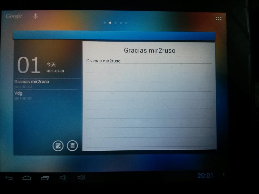

Tengo buenas noticias!!
Despues de cargar la bateria de forma externa, soldar 40 veces y probar hoy se me ocurrio la idea de conectar una bateria de movil que tiene el mismo voltaje y aunque de menor amperaje pero deberia bastar para aunque sea arrancar y aunque no ha resultado el efecto que queria por lo menos conectando el adaptador de corriente se enciende y me da aquel reinicio bucle que hasta lo que se creo es fallo de firmware.
He entrado en el modo de actualizacion y estoy descargando el firmware de la web de pipo a ver si por lo menos me dejara usarla aunque sea conectada a la luz y con la bateria del movil puesta mientras pedire a china una batería.
Ahora sigo contando jaja
Viejo 17/09/13, 19:56:23
gimpy gimpy no está en línea
· Votos compra/venta: (14)
Fecha de registro: jun 2010
Mensajes: 1,472
Modelo de smartphone: Meizu M2 Note
pues listo, ya esta funcionando aunque solo tira con el cargador pero por lo menos ya tengo claro que es de la bateria y que ahora toca esperar a que llegue desde china y ya por fin pueda disfrutarla mi madre.
Me ha costado la actualizacion porque no reconocia el dispositivo y al final no se como lo he hecho con la tablet apagada jaj en fin remedios chinos para aparatos chinos supongo, a veces se reinicia para poder encederla unas cuantas veces pero al final enciende.
Agradecer a mir2ruso por todas las aclaraciones, consejos y por haberme ayudado con este cacharro que desde que lo compre en ...ABRIIILL!!! no he usado. (madre mia no me estraña que la bateria este muerta jaja)

bueno sigo contando mis azañas tecnologicas jajaj para los que siguieran el hilo o tenga un problema similar, al final fue problema de bateria que estaba muerta.
Esa misma bateria la he metido en el congelador con una bolsa bien liada durante 3 dias, luego la sacamos y la dejamos unas 3 horas al aire que se seque y luego la he soldado a la tablet y perfecto!!! con el cargador a arrancado y esta cargando, va ahora mismo por 23% y si le quitas la clavija del cargador no se apaga, asi que parece que algo de autonomia a ganado.
Segun tutoriales, ahora hay que hacer una carga completa de bateria y luego descargarla completamente para que aguante lo maximo, asi que mientras espero la bateria china me hace el apaño perfecto.
