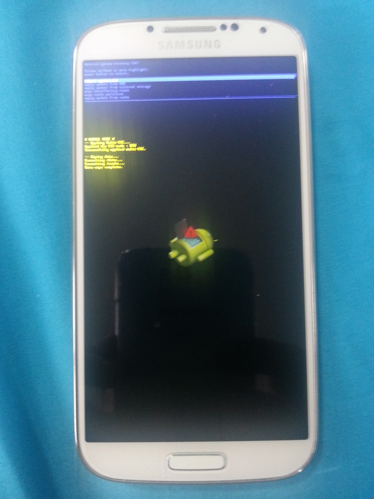

8-UNA VEZ TERMINADO EL PROCESO TENDREMOS NUESTO BINARIO EN OFICIAL Y EL RECOVERY DE SAMSUNG QUE COMPROBAMOS QUE ESTÉ ENTRANDO EN ÉL
Mantener pulsado boton home, SUBIR volumen y boton encendido...
AHORA NUESTRO RECOVERY SERA ESTE

oye si mi recorevy aparece como el de la foto ya esta sin root???
Viejo 16/12/13, 22:02:19
chucky6600 chucky6600 está en línea ahora
Equipo de HTCMania
Mensajes: 146,423
 Cita: Originalmente Escrito por skagaaralte Ver Mensaje
En principio sí.. También debes de tener en cuenta de no tener ninguna aplicación root instalada y con permisos
