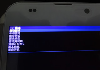

No puedo entrar en el recovery.
Hola, después de haber instalado el cwm (o eso creia) de este tutorial :
He instalado de la play store un programa para cambiar los boot animation pero ahora el movil no se inicia y se queda en un bucle constante. He probado con las combinaciones de teclas diferentes volume + porer volume - power y tambien añadiendoles a estas dos el boton home pero tampoco. Tengo una copia de seguridad pero no logro aceder a ella.
A ver si alguien puede echarme una mano.
Edito : Se me olvido decir que tengo un zopo c2 platinum (16gb rom + 1gb ram)

Pero no tengo ninguna manera de acceder al recovery de manera manual para restaurar mi copia de seguridad???
P.D. El mio es de 1gb de RAM no el de 2gb es válido?
P.D.D. He tratado de haecr este tutorial http://forum.zopomobileshop.com/thread-1045-1-1.html pero igualmente sigo sin poder entrar en el recovery (tutorial para reinstalar el recovery)

para entrar en recovery, apaga el teléfono, quita la batería y la vuelves a poner, conecta el cable usb al ordenador y con el puesto volumen + y botón de encendido y sin soltar nada hasta que entre en recovery.
Saludos.
Hola te refieres a este recovery?
Pensé que el recovery debería de ser en ingles para restaurar la imágen. Hay manera de cambiarlo por un recovery en inglés?
De todas formas lo he flasheado completamente perdiendolo todo aunque gracias por la respuesta. Me gustaría saber como se usa este recovery o si se puede cambiar ya que seguramente me vaya fuera de españa y no tendría PC. Por si en caso de desgracia pudiese recuperar me telefono por si algo pasase.
Una pregunta más. Una vez rooteado el teléfono. ¿es necesario instalar el CWM descargándolo del play para que todo funcione bien y se pueda acceder al recovery desde el apagado?

No el que pones en la foto es con volumen -, yo te digo con volumen + , power y conectado a usb.
Te debería de salir el que tenias.(si no lo has cambiado con el post)
Gracias, así es. Lástima que sea demasiado tarde.he hecho un borrado completo para instalar la rom limpia por defecto. Es posible metarla desde el recovery al almacenamiento interno (no la sd externa) ya que no encuentro la manera.

Si la informacion es cojonuda sirve para mucha gente e incluso para mi . Quiero decir que ahora para volver a meter una rom limpia, si es posible desde el recovery meterla e instalarla desde el almacenamiento interno sin tener sd card metida . Ya que he hecho un formateado total del telefono y quería saber si me era posible meter la rom sin tener sd externa.

El recovery TWRP permite instalar zip desde la memoria interna, de otros no estoy seguro es cosa de mirar (pero creo que casi todos la la opción de hacerlo desde la memoria interna).
