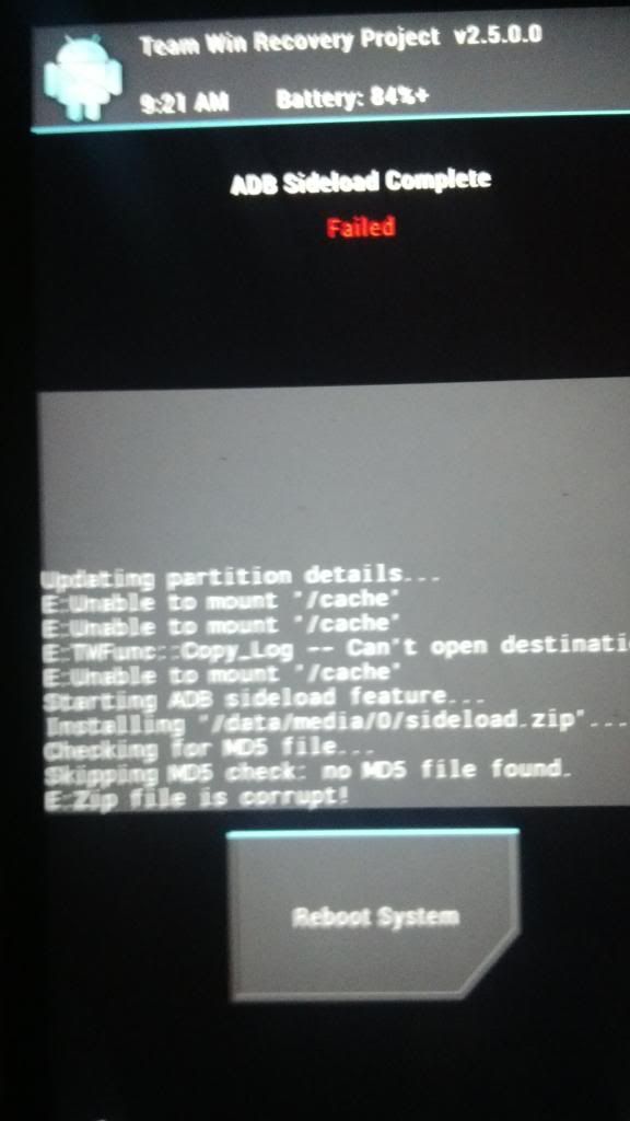

Que custom rom me recomiendas
Baje una y me sale lo que voy a subir en la foto

ALLI TE DEJE LA IMAGEN DE LO QUE ME SALIO... sorry por la mayuscula

Uhmmm, por curiosidad ¿Qué rom intentabas flashear por SideLoad?
Por lo que dice en la screen considera que el zip es corrupto, quizás se haya descargado mal...
De todas formas, entra en el recovery y mira a ver si tienes el archivo zip de la rom, debería llamarse sideload.zip.
Si lo tienes intenta flashearlo desde el recovery (haz wipe cache y Dalvik cache, y desde el Aroma Wipe Data)
Sino lo tienes en la SD, sería cuestión de volver a descargarlo por su estuviese corrupto...
Un usuario tuvo problemas al renombrar el zip de la rom a un nombre corto como el sugerido, rom.zip,....... Si quieres prueba a no renombrar el zip de la rom (pero luego escribelo bien en la ventana de comandos).....
NOTA: Estoy dando por supuesto que tienes el bootloader desbloqueado (Unloked)

bueno arranco ya muchisimas gracias de verdad ya estaba que lloraba hahaha... esto de novato em htc ya pague mi novatada hehehe
