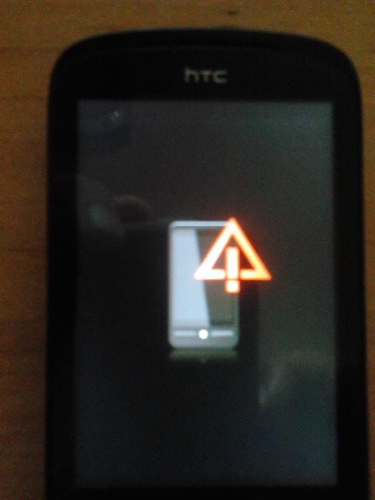

no tengo acceso al recovery
cuando intento entrar en el recovery me sale esta imagen y se queda bloqueado.

 Cita: Originalmente Escrito por fastorvas Ver Mensaje
No lo tienes rooteado verdad?
Es lo que pasa. Te sale esa pantalla, pero si insistes volviendo a dejar pulsados el botón de bloqueo y el de bajar volumen te sale el recovery original.

eso es lo que quiero.te explico, entrar si que puedo entrar pero cuando le doy a recovery me sale la imagen y de ahi no pasa.
mando enlace video para que se vea.

No es que se quede bloqueado, es que tienes el recovery "stock" de htc, que solo sirve para formatear el movil e instalar actualizaciones, bajate esta app que sirve para cambiar el recovery facilmente, (necesitas ser root) https://play.google.com/store/apps/d...cmanager&hl=es

gracias por la respuesta pero lo que pasa es que el tlf no termina de arrancar y se queda como congelado,entonces mi idea era intentar meterle una custom rom para asi poder revivirlo, pero sin acceso al recovery no encuentro manera,te agradezco tu respuesta gracias.

Si el pc te le detecta bajate el fastboot y los drivers del explorer (si usas windows, aqui en el foro esta) e intenta instalarle mediante el pc a ver que pasa, a mi la rom stock no me funciona no se por que, pero las demas si

De nuevo gracias,os cuento he seguido todos los pasos que me indica este tutorial:
http://www.htcmania.com/showthread.php?t=330341
todo ha ido bien hasta el paso 23 donde no me deja entrar al recovery y ha sigo estancado.
El movil es de mi hermana y de la noche a la mañana dejo de funcionar,lo enciendes y se queda en el arranque, en el logo de htc.

Solucionado, gracias por todo, faltaba un paso que me había saltado en el paso 23 ,ya he podido acceder al recovery y desde alli he instalado la rom de JaggyJags y de momento el tlf ha arrancado y funciona bien,muchas gracias por la ayuda,ya comento como va la cosa,un saludo.
