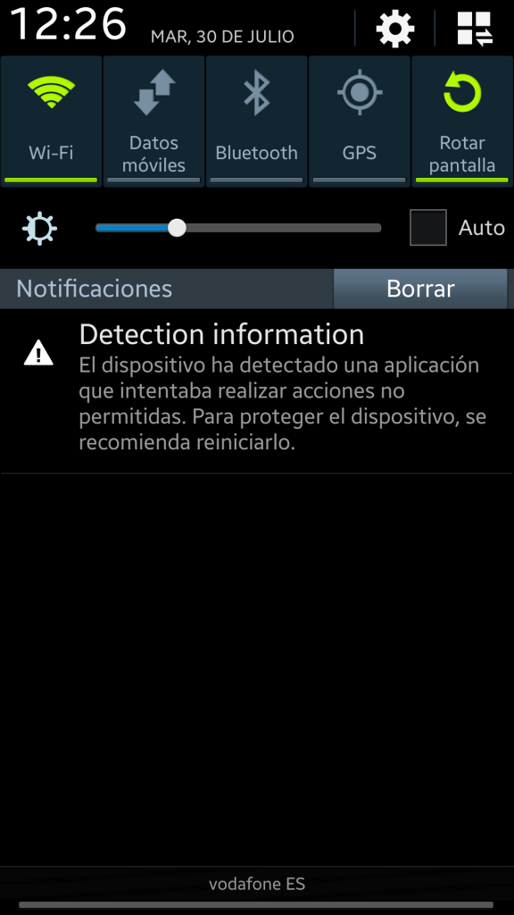

Rom stock con kernel Adam - Peque problema
Hola, ayer con mi rom stock MGA, decidi meterle el kernel. Meti el recovery de este foro que pone mas arriba y meti despues el kernel Adam 1.5. Salio todo bien solo que ahora me sale esto:
Como hago para quitar eso? Le doy a reiniciar mas tarde y me vuelve a salir y si lo reinicio me entra en recovery

Entra con rootexplorer en system>>>app y borra knoxagent.apk y knoxstore y reinicia a vwr si se quita que deberia...

Muchas gracias!! Ya esta quitado jeje . Es normal que salga eso no? esos archivos no pasa nada es esten no?

No pasa nada por que no esten tranquilo ;).
