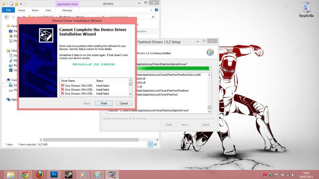

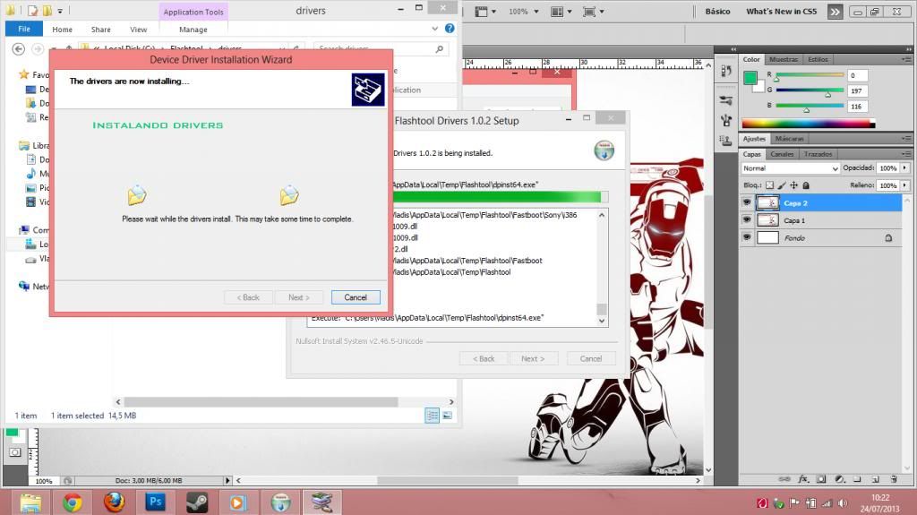

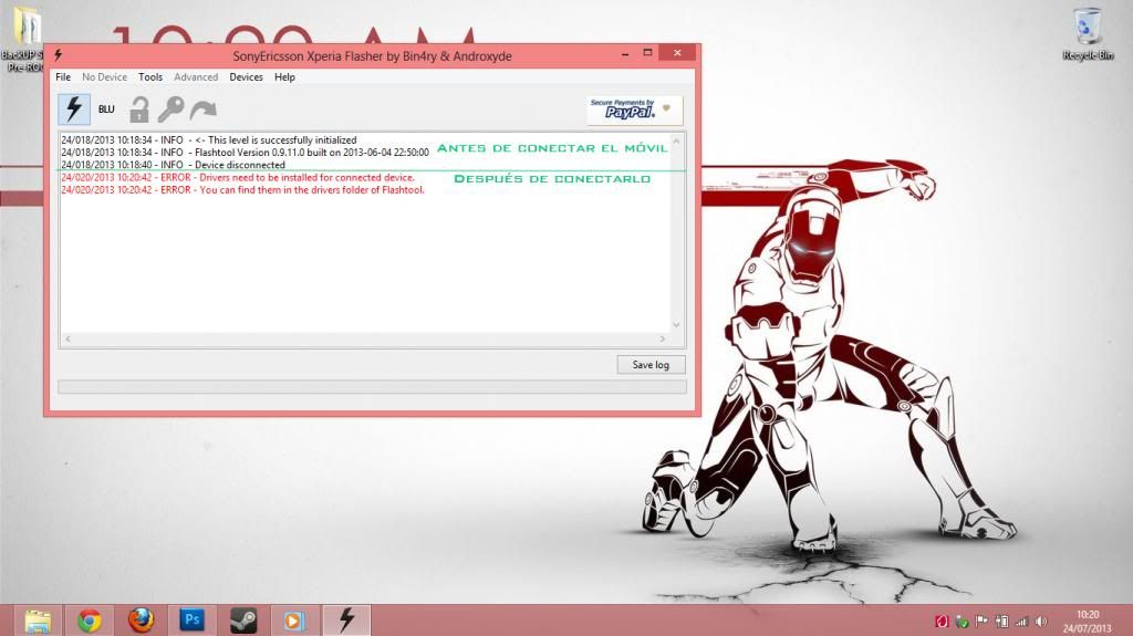

Siguiendo las instrucciones me saltó el mensaje de error de drivers y estuve intentando arreglarlo pero no fue posible. Estuve intentando esto:
La ROM la encontré aquí pone que tanto Locked como Unlocked: http://www.htcmania.com/showthread.php?t=487980

Instala PC Companion en el ordenador, y ya tendrás los drivers del teléfono en el pc metidos.
El propio móvil tiene la opción para que al conectarlo al ordenador, te pida instalar el programa, que viene metido en la propia tarjeta que vendría con el teléfono de fábrica.

Por cierto he descubierto una opción en flashtools que dice check drivers, me dice que todo true menos el fastboot que me sale 'none'
EDITO: instalando pc companion me salió que ya hay una versión más nueva para mi sk17i, no la instalaré. Los drivers no tengo ni idea de si se han instalado porque no salió nada
REEDITO: la versión de android a actualizar es 4.1.B.0.431
