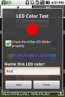

Hola yo tengo el motorola d3 y el led solo prende 3 colores (rojo,verde,azul) y estas pongo en whatsapp y funciona. Pueden probar con la aplicación Blink y asi testear su led de notificaciones como configurarlo para llamadas, sms, etc etc.

Ojala funcionara de esa manera, pero desafortunadamente el D1 solo tiene luz blanca, yo intente incluso con light flow y nada inclusive siendo root, ya investigando por la web me entere que no es multicolor.
Aun asi es interesante la app que mencionas que a mas de uno le puede servir.
