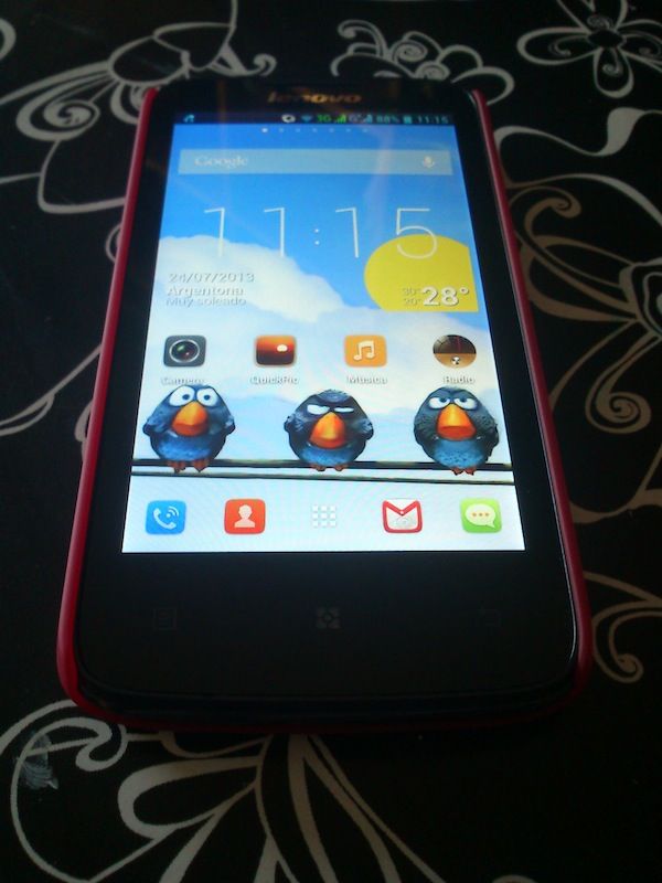

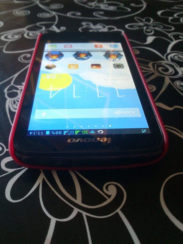

hoy me ha llegado la funda nilkin :
La verdad es que le sienta muy bien el rojo en combinación con el negro
Recomendada 100%, buen diseño, se nota la calidad, y queda estupenda :p
