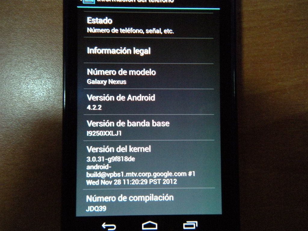

1) Gracias Mac_Kloski por tu respuesta
La opción de restablecer los valores de fabrica ya la había contemplado, lo que pasa es que no lo había hecho por si eso perjudicaba para hacer lo que vosotros (los que entendéis) creo que llamáis un “ROM Stock”, que si no estoy confundido es restaurar el teléfono a como estaba originalmente cuando se entregó, es decir con la configuración original de Samsung. Aun así he hecho lo que me has comentado de restablecer los valores de fábrica y el problema persiste, sigue saliendo el mensaje de que no hay tarjeta SIM, aunque si esta puesta.
Como comenté en el post anterior, el teléfono era de VODAFONE, y se llevó a liberar a una casa de informática (que me parece que tenía menos idea que yo), lo que ocurre es que no se pudo probar si funcionaba bien ya que al poner la SIM se rompió una patilla, y ha estado así hasta ahora, y cuando se ha cambiado el conector, al poder ya colocar la SIM, se ha visto el error de no reconocer la tarjeta, por lo que pienso que el fallo pudiera venir al “Liberar” el móvil, y es lo que quiero comprobar, si restaurando la ROM y versión Android del fabricante detecta la tarjeta, si no, puede que fuera un fallo en el módulo de la red SIM, y que haya coincidido justo cuando se llevó a liberar el equipo, ya que antes de liberarlo el terminal funcionaba perfectamente, y si fuera el caso de tener que cambiar la placa no se haría por el precio que tiene, por eso quiero descartar que no sea un problema de software.
He estado viendo el post “Ayuda para flashear ROM Stock 4.2.2”, pero no me he aclarado mucho, ya que no sé si la versión original para este móvil es la “takju”, “yakju”, “mysid”, etc.., solo se lo que pone en la imagen que puse arriba (como veis soy un desastre poniendo imágenes), que creo que pinchando se puede ver, de todas forma lo escribo:
Numero de modelo
Galaxy Nexus
Versión de Android
4.2.2
Versión de banda base
I9250XXLJ1
Versión de kernel
3.0.31-g9f818de
android-
[email protected]#1
Wed Nov 28 11:20:29 PST 2012
Numero de compilación
JDQ39
Saludos y gracias de antemano
