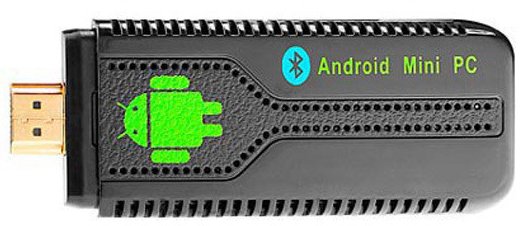

Presentación del producto(Descripción externo del paquete recibido)

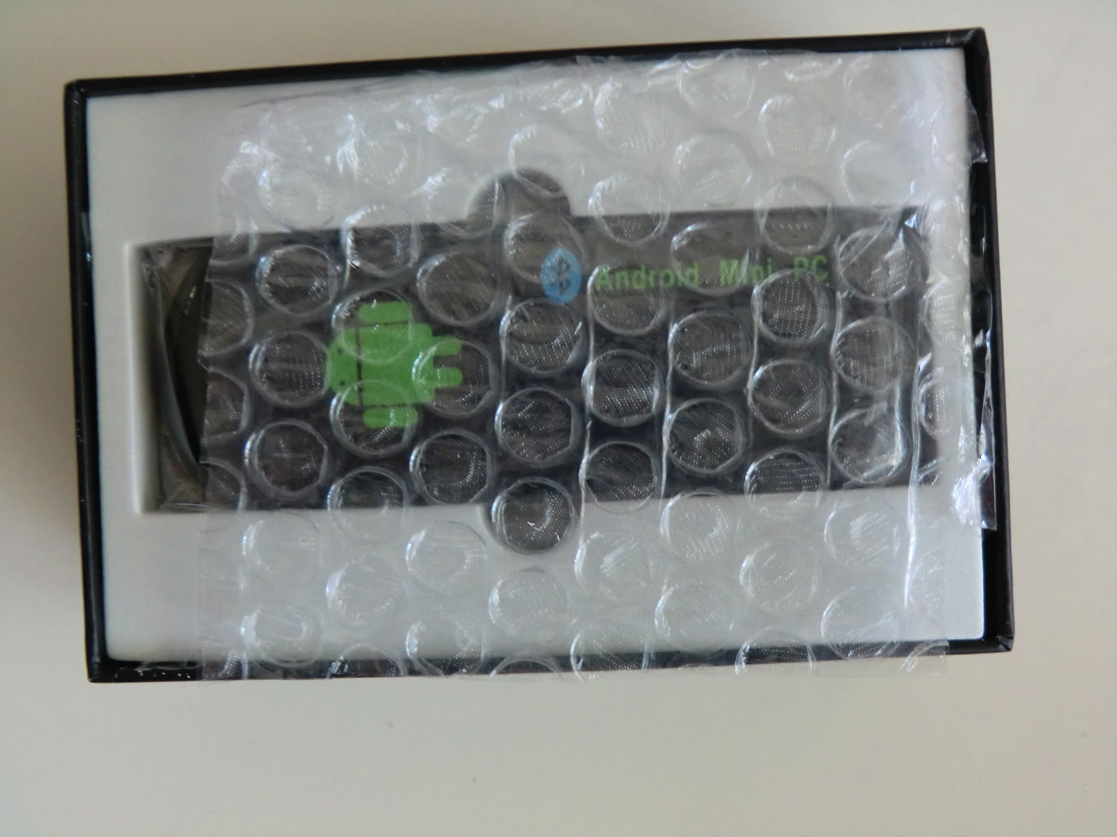

El paquete, como es costumbre para este tipo de dispositivos, es bastante reducido, pero suficiente. Dentro del paquete nos encontramos con el dispositivo encajado en un molde de espuma sintética, lo cual le ayuda a prevenir golpes que pueda recibir durante los transportes.
Además, entiendo que la tienda ha puesto una protección extra, envolviendo el contenido en un plástico con burbujas, para evitar aún mas los golpes que el dispositivo pueda sufrir en su envío.

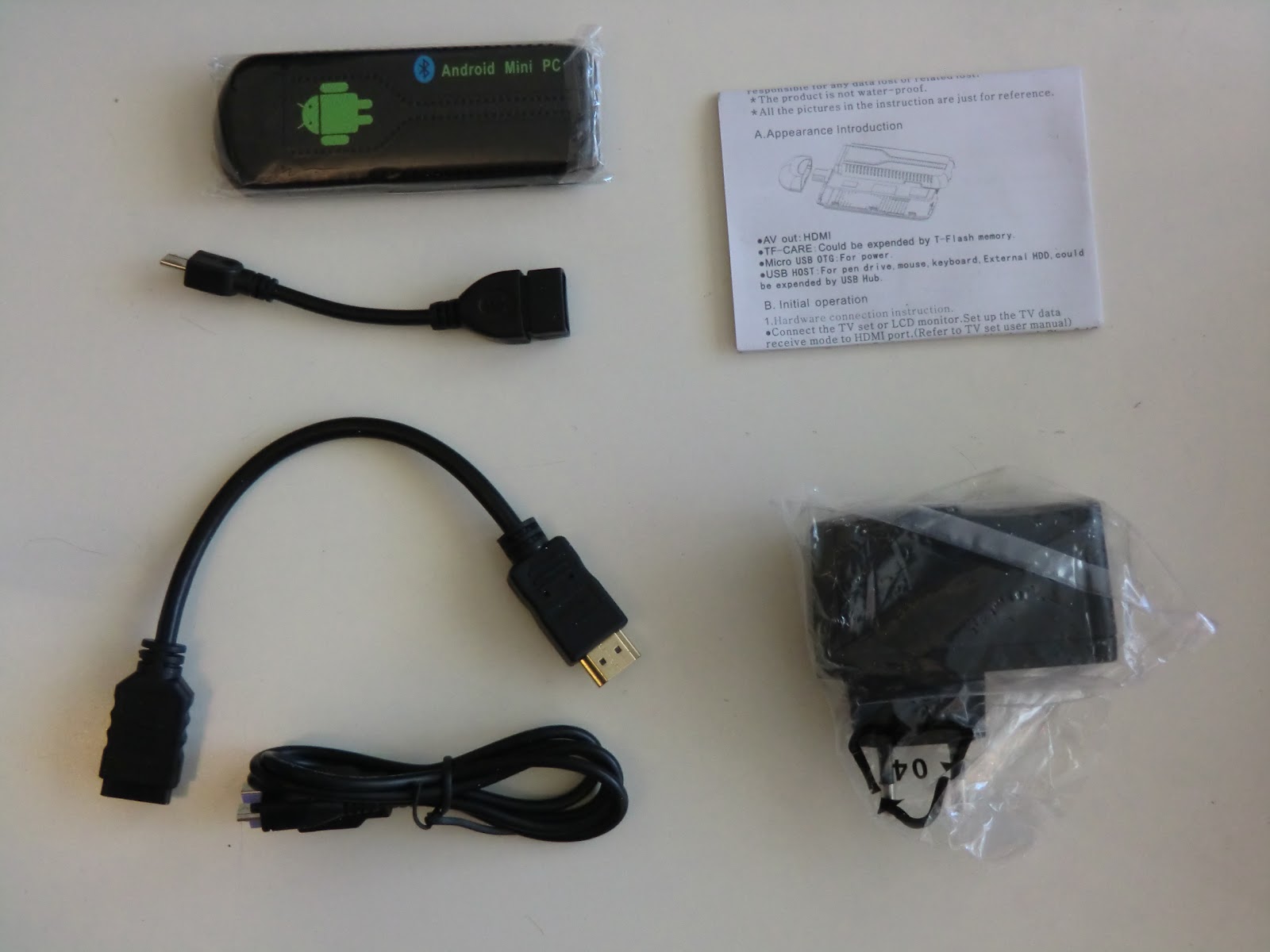

Contenido del paquete
(Unboxing y descripción del contenido del paquete recibido)
Una vez abierto el paquete nos encontramos con los siguientes elementos, que entiendo corresponden al contenido standard para este producto.
  • Quad-Core RK3188 Android-TV
  • Guía de usuario
  • Adaptador MicroUSB/OTG
  • Extensión HDMI para conectar al TV *
  • Cable de datos/carga microUSB-USB
  • Cargador de pared con entrada USB y conector EUR standard
* Este cable sirve basicamente para aquellos televisores que el puerto HDMI se encuentra en una posición que no permite conectar un dispositivo como este directamente, ya que es mas grande que el cable HDMI.
Otro detalle a considerar de este cable es que se opta por una extensión pequeña, por que así se reduce el ruido generado por HDMI, y que interfiere directamente con la recepción de la antena WIFI interna, la cual generalmente no es muy buena en este tipo de dispositivos. Sobre mas detalles de la Wifi, mas adelante comentaré con detalle este punto.

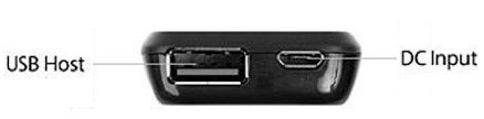

Vista lateral derecha
  • Puerto USB Host (OTG) *
  • DC Input **
* Este puerto puede alimentar al dispositivo si se conecta un hub USB alimentado externamente.** Este puerto solo sirve para alimentar al dispositivo, y no se pueden transmitir/recibir datos por el.

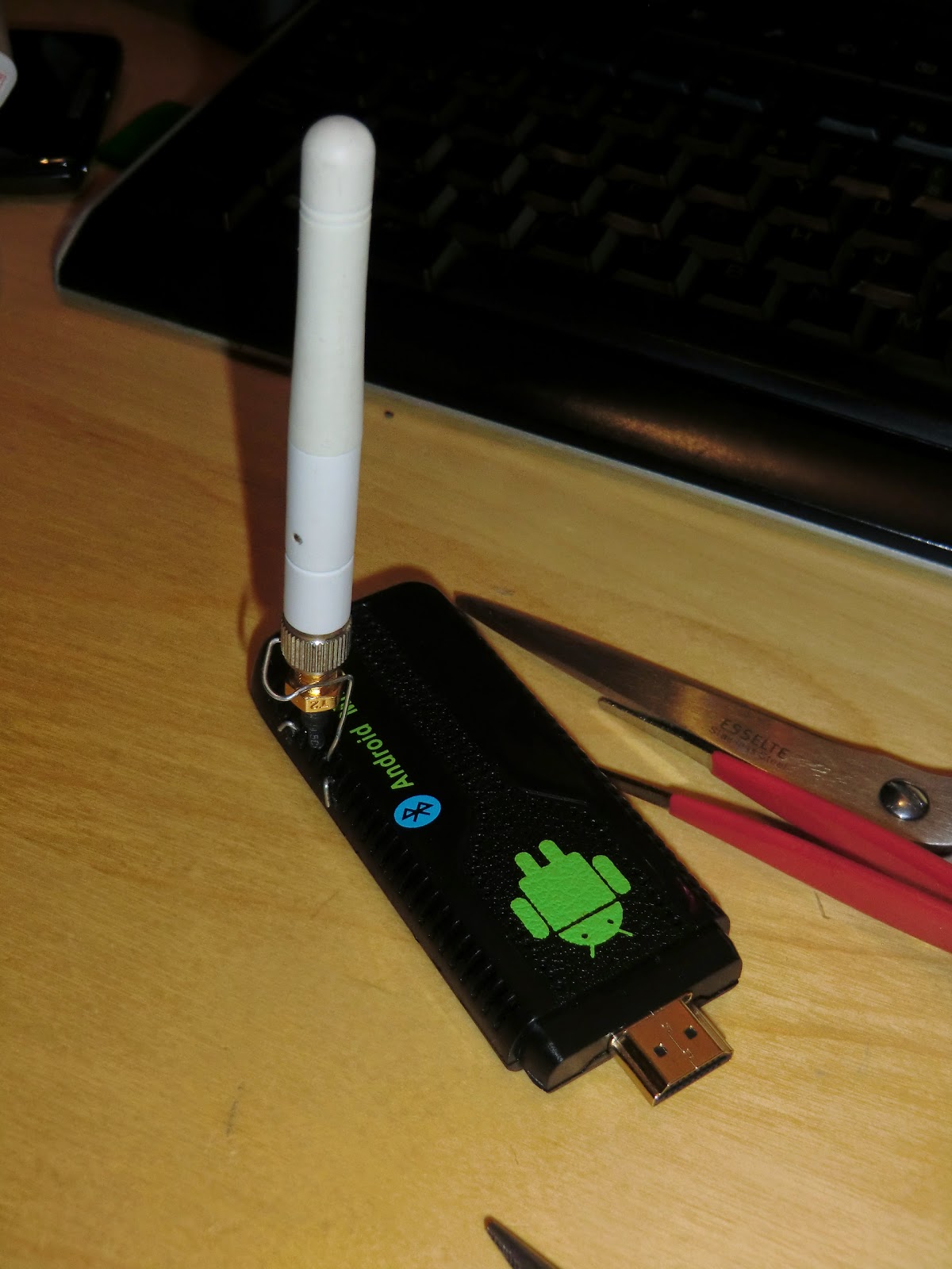

Acerca de la antena WIFI
Como era de esperar, el dispositivo cuenta con una antena interna Wifi con poco alcance. Estando en una habitación con 2 paredes de por medio, ya no recibía señal (y con 1, apenas si podía navegar)
Como ya había tenido alguna experiencia con un dispositivo similar, con una antena Wifi desastrosa, he intentado mejorar la calidad de la misma realizando un mod muy sencillo, tan sencillo que me da hasta verguenza publicarlo, pero creo que puede servir a que gente sin ningún tipo de conocimientos ni experiencia tocando este tipo de dispositivos, logren solucionar en parte el problema de la antena.
Simple Mod for Wifi (Cutre-Mod Wifi)
Los pasos para hacer este mod se encuentran en el artículo original en mi blog.

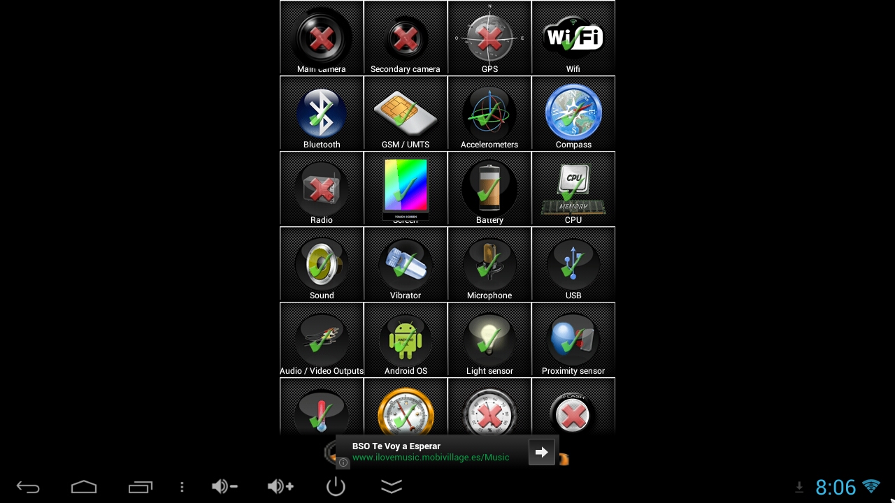

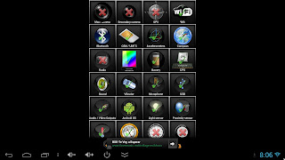

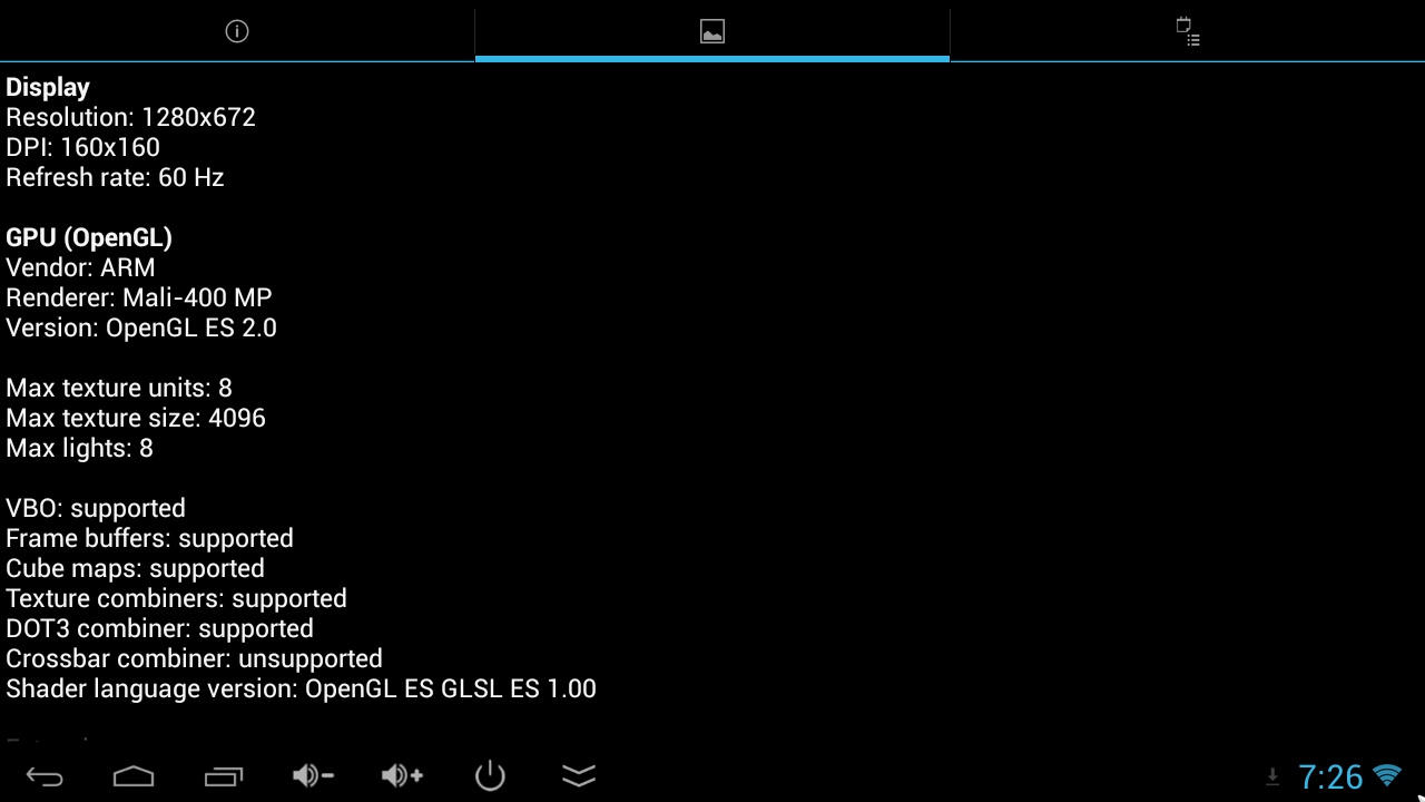

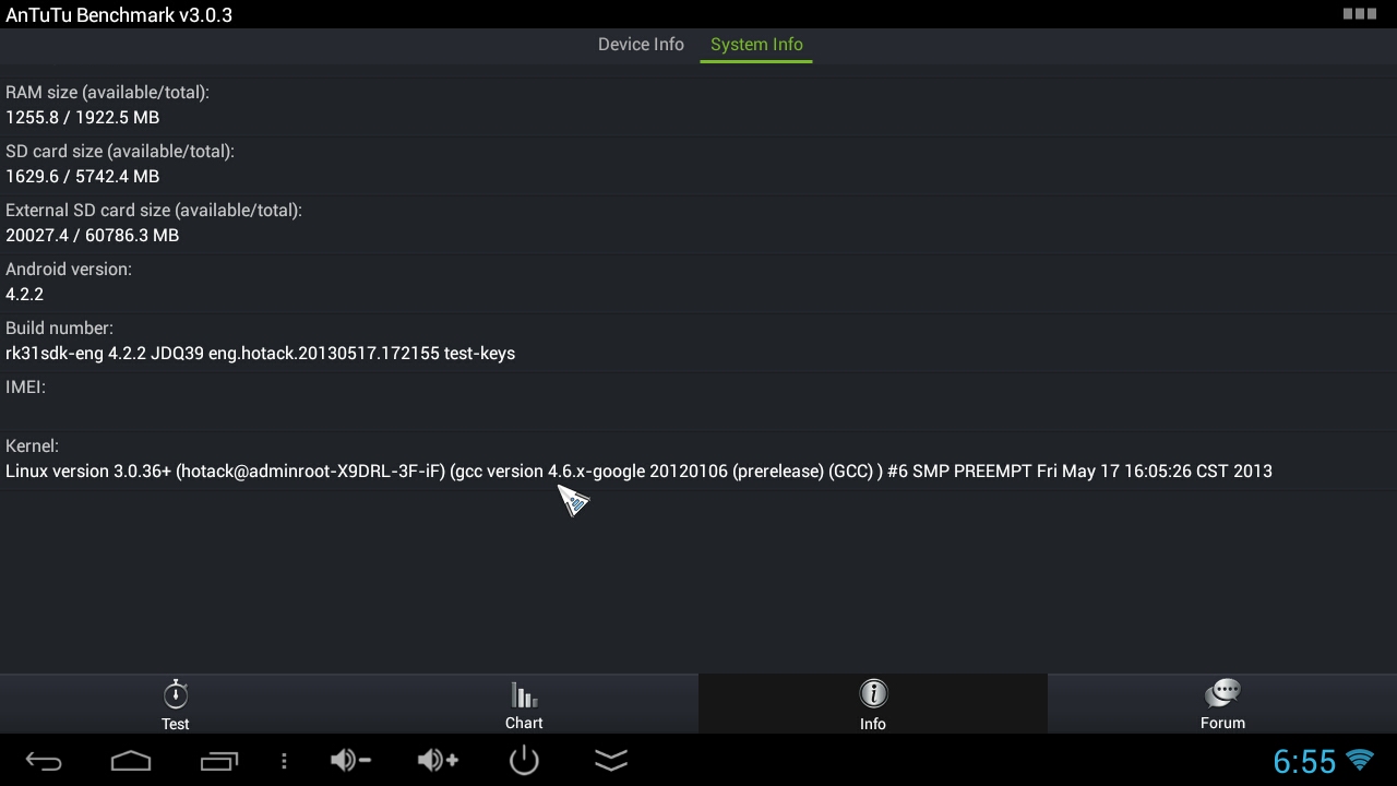

Información desde el propio dispositivo

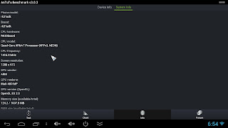

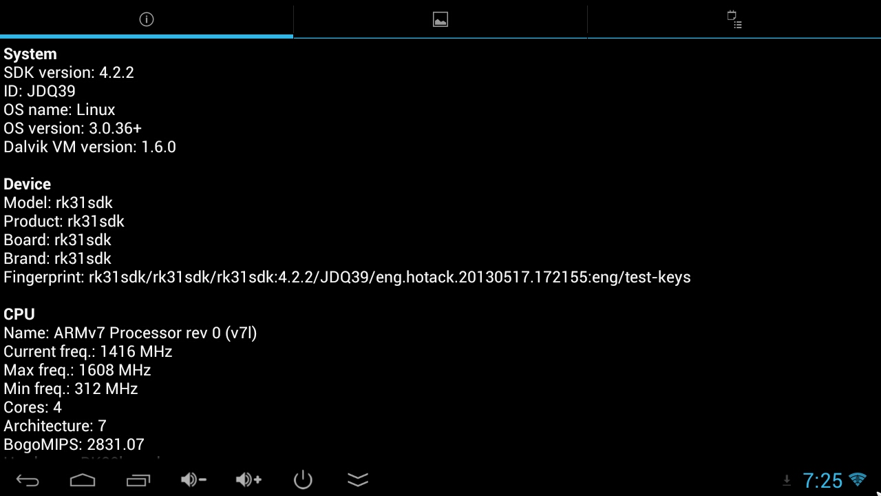

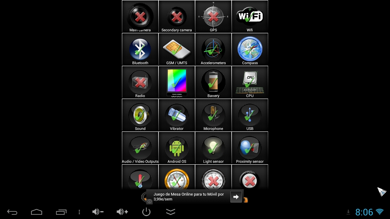

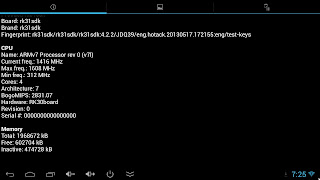

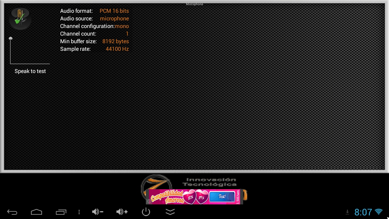

Para tener una fuente fiable de información del sistema, he obtenido información desde el mismo dispositivo, ya sea desde la misma información que me proporciona el sistema Android (que generalmente es mas bien escueta), como utilizando otros programas que logran sacar mucho mas información, y de forma mas detallada, con lo que nos podemos hacer una idea general del dispositivo en su conjunto.
Antutu Benchmark System Info
Quadrant Standard Info
Z-Device Test

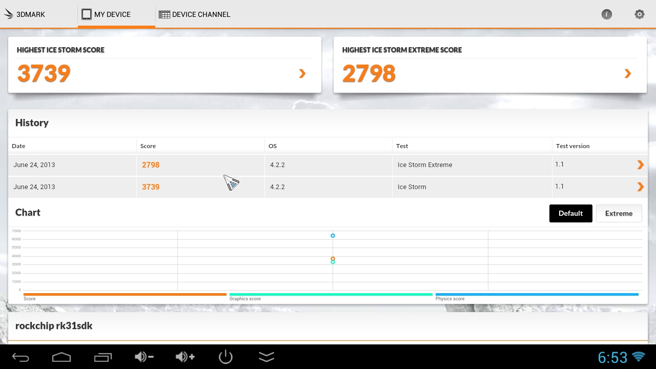

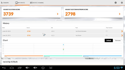

3DMark - The Gamer´s Benchmark (Versión de Google play)
Este benchmark consta de 2 partes, una normal llamada "Ice Storm", y otra con gráficos de alta resolución llamada "Ice Storm Extreme".
El resultado final es una ponderación de todos los test que realiza el benchmark.
  • Total Score: 3739
  • Total Score: 2798
Antutu Benchmark (Versión 3.0.3)
En mis pruebas, utilizo una versión específica de este benchmark, por que el programa ha recibido varias actualizaciones y en ellas se ha visto afectado muy notoriamente la escala de puntuación en las pruebas, y estos nuevos valores en algunos casos han beneficiado a algunos dispositivos, y en otros casos (la mayoría) se ven perjudicados, puesto que se obtienen valores muy por debajo de los que normalmente los usuarios están acostumbrados a obtener, dando la falsa sensación de que el dispositivo probado no tiene la potencia esperada.
Explico lo anterior, por que Antutu Benchmark es uno de los programas recurrentes y mas conocidos a la hora de comparar rendimientos, y claro, no considero válido (ni justo) obtener un valor en un dispositivo, y compararlo con los punteros de hace algún tiempo, cuando el mismo programa daba otra escala de valores.
Resumen de los puntajes obtenidos:
  • RAM: 2648
  • CPU integer: 4344
  • CPU lfoat-point: 3183
  • 2D graphics: [1280x672] 1597
  • 3D graphics: [1280x672] 2477
  • Database I/O: 555
  • SD card write: (7.2 MB/s): 72
  • SD card read: (>50 MB/s): 204
  • CPU frequency: 1416 MHz (x4)
  • Total: 15080

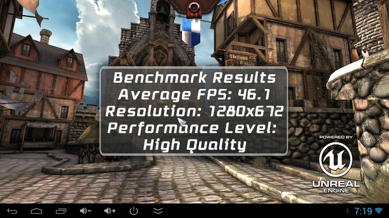

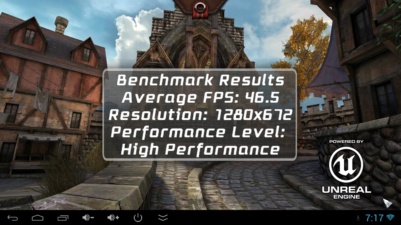

Epic Citadel (Versión de la Google play)
Este benchmark hace un uso intensivo de la GPU del dispositivo, empleando el motor Unreal Engine 3, y obteniendo como resultados la cantidad de frames por segundo en promedio en la que se ejecuta la demo (benchmark)
High Performance
  • Average FPS: 46.5
High Quality
  • Average FPS: 46.1

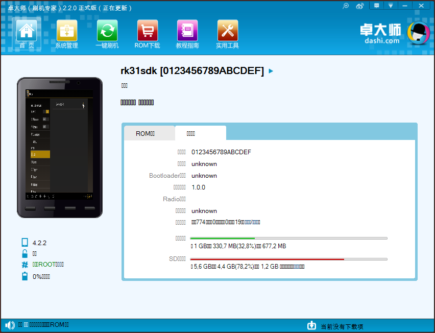

Creo que la guía es bastante clara en cuanto al procedimiento, y las capturas de pantalla ayudan bastante para poder conseguir el rooteo correcto del dispositivo.
En todo caso, si por cualquier razón no logramos rootear a la primera, nos podemos encontrar con otras opciones en el mismo programa que también nos servirán (ya sea por que no es la misma versión del programa, o por que nos hayamos equivocado en los pasos)
A continuación, algunas capturas realizadas con el dispositivo conectado al PC.
Tal cual como dice en la guía, hay que dar a la opción que pone la palabra "ROOT", debajo de la imagen de la tablet.
Nota: En la tablet se instalará y ejecutará un programa que es la contraparte de esta suite. Es necesario este programa para lograr rootear el dispositivo, pero una vez rooteado, ya se puede desinstalar (es el que tiene el mismo icono que la aplicación, que es parecido a un sombrero tipo naranja mecánica, que tiene un aire a ClockworkMod, para quienes lo conozcan)
El proceso de root comenzará, mostrando una barra de progreso.
Sale esta ventana que, sinceramente, no tengo idea que será, pero como tenemos un botón principal para seleccionar, le damos (el de la ventana simplemente cierra el mensaje)
Nos abre la siguiente ventana, que afortunadamente tiene iconos y que hace todo un poco mas intuitivo. En la seguina fila de iconos vemos un par de "ROOTs". Hasta donde he logrado entender, son 2 métodos distintos para rootear. Si no funciona uno, probar con el otro. Yo he probado con el primero y no funcionó, pero con el segundo si que logré rootear el dispositivo.

Mejoras
  • Desde mi punto de vista, lo que es imprescindible en este tipo de dispositivos es un botón de encendido/apagado.
Conclusión
No es primera vez que analizo un dispositivo de este tipo, y debo decir que al comenzar con la batería de pruebas, tenía pocas esperanzas de poder utilizar el dispositivo en una frecuencia mayor a 1.2GHz, y que se mantenga estable, puesto que estos dispositivos por norma general tienen problemas serios con la ventilación y, por extensión, con la estabilidad general del sistema, haciendo que este tipo de dispositivos sufran muchos cuelgues si se utilizan a frecuencias muy altas.
No se ha evolucionado en ese sentido, puesto que el sistema de ventilación y refrigeración sigue siendo un tema pendiente de mejorar en este tipo de dispositivos, además de la pobre señal Wifi obtenida por la antena, son 2 de los aspectos muy importantes en los que debe evolucionar necesariamente este tipo de dispositivo, y que ya estamos empezando a ver en otras alternativas menos poderosas, pero que incorporan una antena Wifi externa, algo como lo que he intentado agregar al dispositivo de serie con el modding (precario, pero funcional) que he realizado.
Me he quedado muy a gusto con el desempeño en general, tanto para juegos como para streaming y visualización de contenidos multimedia. Para el uso normal he estado utilizando un FlyMouse, y decir que es un complemento ideal junto a un gamepad, para tener un control completo y disfrutar de las posibilidades que ofrece este dispositivo.
Como menciono en la review, conectar un mando tipo X-Arcade a este dispositivo, y gracias a la gran variedad de emuladores que ofrece la store, tener una recreativa en casa es muy simple y, sobre todo, económmico, puesto que no hay que gastarse un dineral en comprar un PC en condiciones, además de instalar el software necesario (S.O., emuladores, etc) y ajustar configuraciones de gráficas, etc. Simplemente con instalar el emulador desde la store y cargar las roms en una microSD, y el resto se ocupa el propio dispositivo, que por potencia y fluidez nos ofrecerá una experiencia muy similar a las máquinas originales. En los vídeos me he centrado en juegos que precisamente no van bien en performance, por lo mismo, para mostrar hasta que punto puede mover uno de esos juegos este android-tv a base de fuerza bruta, pero ejecutar cualquiera de los títulos clásicos, con filtros de imagen y mejoras de este tipo, obtienen unos resultados bastante destacables a la hora de emular.
Y como no, el uso de un Gamepad/Joystick con el dispositivo (mas la herramienta de Tincore), con este combo es muy fácil transformar este Android-TV en una consola android de sobremesa, y disfrutar títulos como Nova3, Modern Combat 4 o similares pueden otorgar muchas horas de diversión. todo esto concentrado en un dispositivo un poco mas grande que un Pendrive.
Palabras Finales
Ha sido bastante gratificante encontrarme con este dispositivo, y ver que va muy bien con lo que sea que ejecute en el. Al principio tenía mis dudas, por que todos los dispositivos en general que pruebo de este tipo, tienen algún problema, y más aún si no existe una custom rom que ayude a solucionarlos, pero en general el dispositivo responde bien, y el Sistema Operativo, a falta de algunas mejoras, aún así responde bastante bien y es estable (si es que no se abusa de la velocidad, claro está)
También espero que el nuevo "look" de mis artículos sean del agrado, sino de todos, de la mayoría, que había recibido algunas críticas (que he tomado como constructivas) sobre mis artículos y que resultaban muy poco interesantes de leer, además de ser incompletas. Poco puedo hacer para generar el interés, puesto que estos artículos los realizo pensando en los usuarios que están interesados en estos productos, y evidentemente no espero que nadie se lea todos y cada uno de los artículos que publico, pero espero que con la nueva cara/look por lo menos sea mas fácil identificar las secciones que sean del interés de cada uno.
Sobre lo que sean completas o no, soy consciente que no son completas, y no es por falta de interés de mi parte, sino que si me pongo a completar con mas información, generaría artículos demasiado largos, o que me tomarían demasiado tiempo en terminar como para publicar reviews "efectivas". Intento poner los datos mas relevantes de cada dispositivo que tengo ocasión de analizar, y los expongo de la manera que mejor crea que se pueden entender, pero siempre es bueno intentar informarse un poco mas, además de lo que pueda publicar, para ir generando opiniones personales que sirvan para obtener las conclusiones de cada uno. Los datos que ofrezco son, en su mayor parte, datos objetivos, datos obtenidos con programas, o que se puedan contrastar. Mis opiniones las agrego para intentar complementar esta información, pero sobre todo, va enfocada a la gente que no está muy informada de estos temas, y que por lo mismo acuden a este tipo de artículos. Mi opinión es eso, una opinión personal que intento que sea un punto de partida para que estas personas que están aprendiendo empiecen a sacar sus propias conclusiones., pero en modo alguno me considero tener una opinión absoluta e irrefutable, al contrario, agradezco enormemente cuando algún lector me envía un mensaje para decirme que he cometido un error, y corrijo en cuanto puedo la información para que sea lo mas veraz posible.
Para finalizar, decir que como siempre ha sido un placer hacer esta review, y doy gracias por esas críticas que han hecho que me esfuerce un poco mas en mejorar (y espero haber mejorado).
Zalu2!
Deen0X
