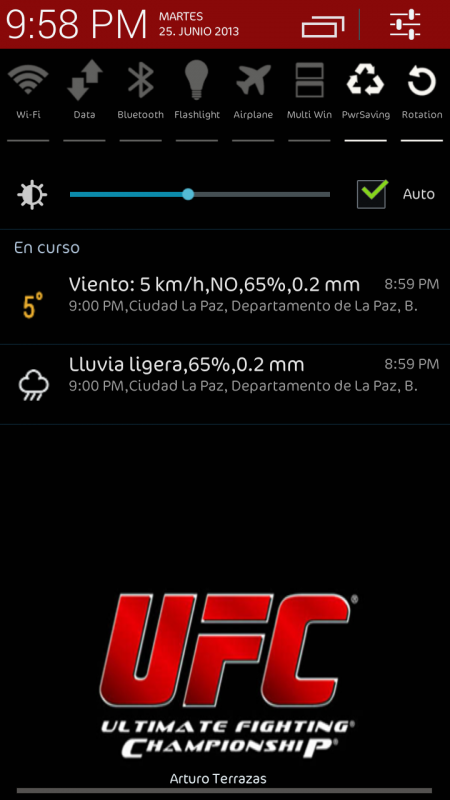

Antes de utilizar este framework nanddroid backup desde recovery, tiene muchas opciones de personalizacion actualmente la tengo en omega v40 y omega v 4.35 y va de lujo salvo el lock screen asop que si tengo activado el efecto ryple o efecto agua en stock me da lags y cuelgues, pero desactivando este efecto me va perfecto aqui te dejo algunas capturas:
