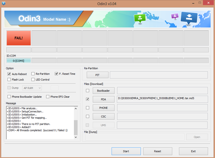

Gente, creo que definitivamente es muerte súbita.
He intentado flashear la ROM 4.1.2 oficial de SAMmobile y no me deja, Odin marca error.
Os dejo una captura.
Solo me queda llevarlo al SAT pero tengo pocas esperanzas, al estar rooteado no lo va a cubrir la garantía.
Cuando vean el SYSTEM STATUS: CUSTOM se van a dar cuenta.
En fin, no sabréis alguna forma de quitar el root para que me lo pase la garantía?
compañero eso se soluciona borra kies y descarga solo controladores de samsung asi me pasaba a mi o intenta en otra pc pero solo instala el paquete de controladores

Por la captura de odin parece que efectivamente se ha muerto.
Cuando se produce la muerte, el status cambia aunque estuviese en rom oficial. Se supone que no podrán saber si estaba rooteado o no, porque se ha frito la memoria interna entera, hasta donde estaba el sistema.
Mira si sale una marca roja en la esquina superior izquierda, suele salir con root pero no sé si se va con la muerte.
Si no, Samsung no tiene manera de saber qué había y entrará en garantía.

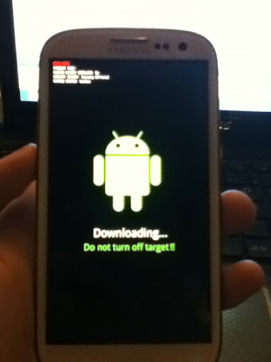

Esto esto es lo que aparece cuando abro el modo download.
Perdón por la resolución, la foto esta echa con la cámara de un iPod Touc
La letras es lo que he comentado antes.
¿Hay es donde debería aparecer la marca roja?

La marca roja aparece nada mas encender el movil cuando pone Samsung galaxy s3 i 9300, arriba izquierda sale como un palo asi ! rojo.
Pues en el mio definitivamente no hay marca roja.
Pues al estar rooteado deberia de salir, al parecer entonces la memoria interna como te dicen debe de estar frita, por lo tanto no podran ver que ha estado rooteado el movil..... Creo que definitivamente ya puedes llevarlo al SAT con tranquilidad.
