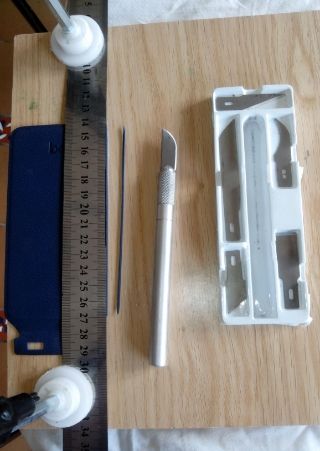

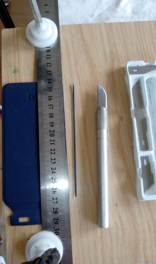

Aquí os pongo como debéis hacerlo, es muy muy fácil, sólo necesitais:
  • Cúter, Bisturí, cuchillo, etc, ( que corte muy bien)
  • Una regla metálica / plástico, algún recorte de aluminio / madera, (que sean rectas)
  • Tornillo de apriete, sargento, (si sujetas con la mano apretar fuerte sin soltar)

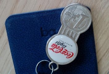

  • Una moneda, o algo redondo para hacer la curva
* Nunca recortar la parte de arriba ( se quedaría muy corto) sólo los laterales, como mucho dos milímetros,(sin llegar por la línea, ya que sino dejamos descubierto el cartón que está dentro)

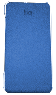

Viendo las fotos ya sabéis como debeis hacerlo:
Original,
Como vemos en la imagen, la tapa delantera cubre toda carcasa de atrás, haciendo la misma de tope por delante, que hace que no llegue a cerrar bien y no llegue a la pantalla. Además la tapa delantera al cubrir toda la carcasa de atrás al coger el Aquaris por los lados, la sensación de la tapa delatera no nos hace llegar de lleno con todo los laterales, nos dá el roce de la tapa delantera, y no tenerlo de lleno, esto hace quizás posible caídas.
Medidas del ancho (lateral de izquierdo a derecho) a recortar es de 0,65 cm
Ahora vamos hacerle el corte redondo en las cuatro esquinas:

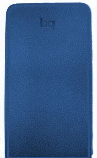

Ahora vemos como queda recortada,
Una vez recortada, vereis como encaja perfectamente dentro de la carcasa de atrás, cerrando del todo y protegiendo más la pantalla, incluso a la hora de coger el Aquaris, podemos sentir todos los laterales de la funda en sí permitiendonos más agarre, con eso sentiremos otra sensación y os convenza más la funda y llegue a gustar bastante,

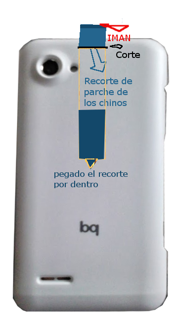

Poner un cierre,
Necesitamos:
  • Cúter, dremel, algo que corte.
  • Parche codera color carcasa o color de la tapa delantera , (podeis usar un combinado) de los chinos,
  • Pegamento
  • Imán y chapita de 0,50 cm de ancho y 1,5 cm de largo, o algo parecido a esas medidas, (lo podemos encontrar de alguna cajita, funda de gafas de lupa, etc)
Procedemos:
  1. Hacemos un corte horizontal centrado en la carcasa trasera por encima del flash ( al gusto)
  2. Recortamos un trozo del parche codera de 12 cm x 1,5 cm, una vez tenemos el trozo, a 11 cm pegamos el imán doblamos el resto de 1 cm cubriendo el imán y pegamos sobre el trozo de parche codera., (podeis usar un combinado) de los dos colores blanco carcasa trasera y el color de la misma tapa delantera) siempre dejando entre la carcasa trasera y la tapa delantera de la parte de arriba en la mitad ( por donde esta el botón de encendido) los dos colores pegados entre sí, el imán iría pegado siempre en el trozo de la tapa delantera, una vez pegado todo
  3. Lo metemos desde fuera hacía dentro por el corte horizontal que hemos echo en la carcasa trasera , llevando unos 3 cm / 3,5 cm desde el corte horizontal hacía la tapa delantera, luego pegamos por dentro el trozo que nos queda.
  4. En la tapa dealntera pegamos la chapita de largo 1,5 cm x 0,50 cm de ancho, hasta donde nos llega el trozo donde está el imán, cubrimos la chapita con un trozo de parche codera del mismo color que la tapa dealntera pegandolo para que no se vea la chapita.
Aquí vemos las imágenes:
Carcasa trasera, Tapa delantera:
