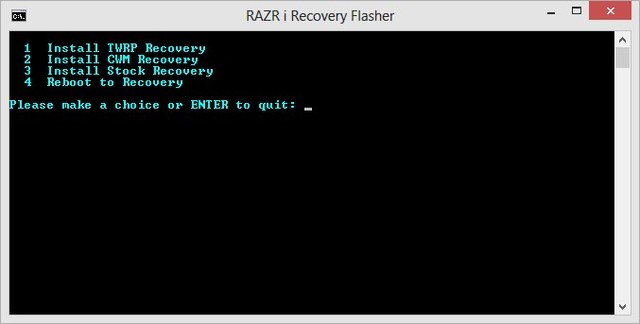

Este metodo instala las siguientes versiones:
@Motorola Stock Recovery (basico, basico)

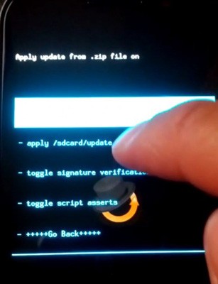

@turl1 (XDA) CWM Recovery 6.0.1.9: hasta ahora el único instalable para nuestro "I", algo lento en la respuesta pero totalmente funcional.

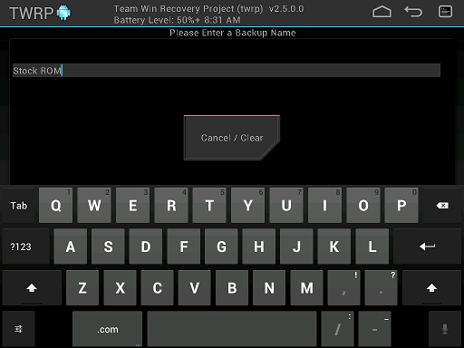

@Hazou (XDA) TWRP Recovery 2.5: nuevo, mejor velocidad de repuesta pero no muestra animaciones, da la hora, bateria y tienes botones en pantalla para retroceso y "home" entre otras cosas.

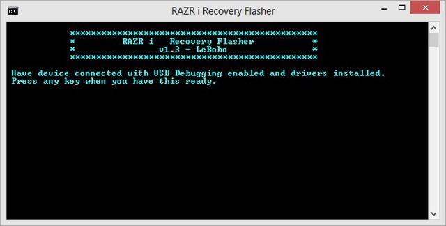

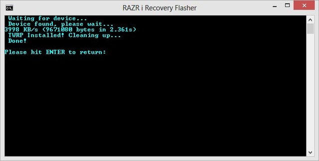

instrucciones:
1: descargar el paquete
2: activar depuracion usb
3: ejecutar "Razr I Recovery Flasher.bat"
4: seguir pasos en pantalla
5: listo!!
6: para usar basta con reiniciar el telefono y presionar el boton de bajar el volumen mientras se enciende, ahora saldran cuatro o cinco opciones y precionamos nuevamente el boton de bajar el volumen hasta llegar a la opcion "Recovery" y ahora precioinamos una vez el boton de subir el volumen para seleccionar el recovery, y estamos dentro!
