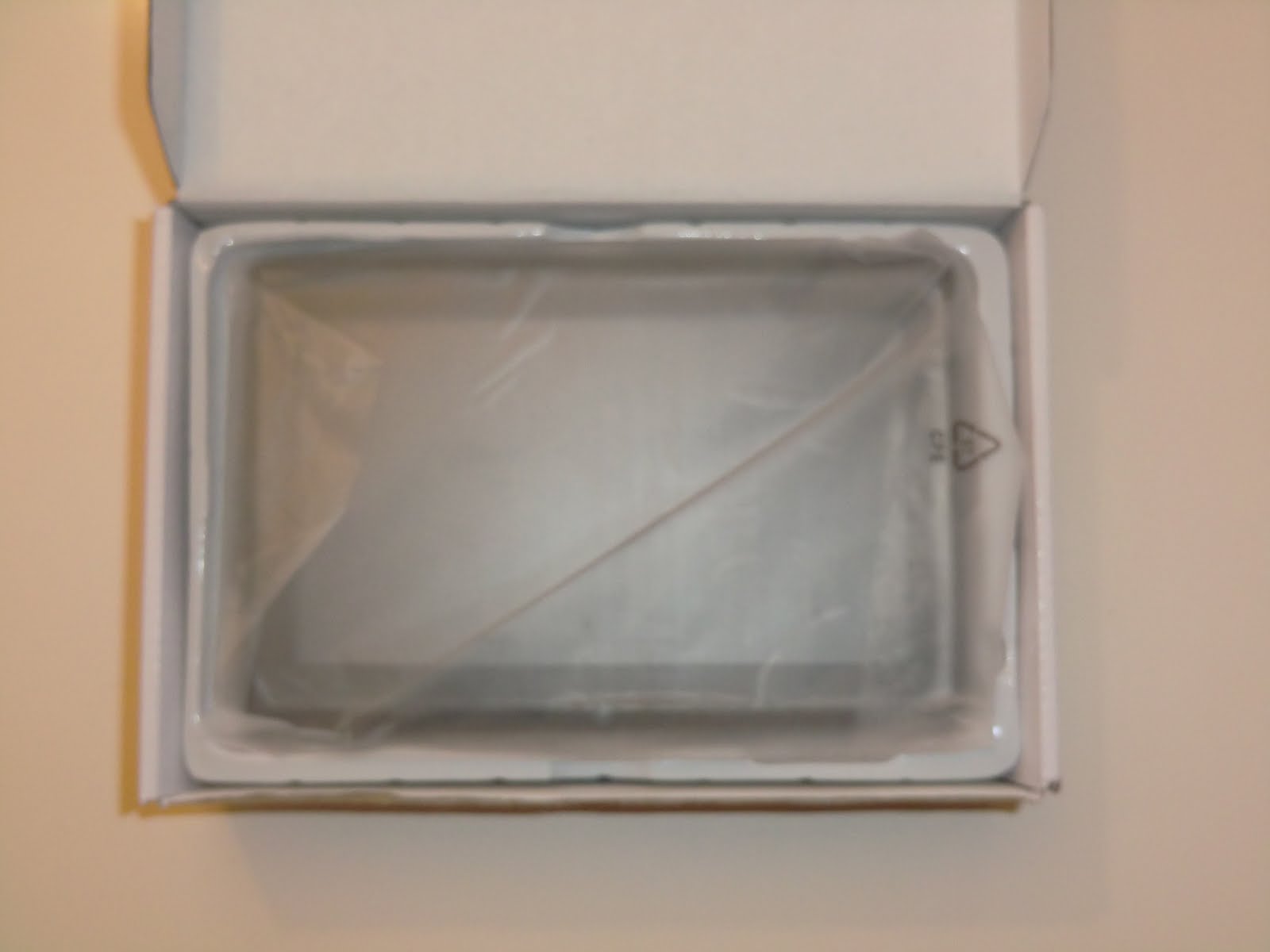

La tablet viene en una caja de cartón sin demasiada información en sus impresos exteriores, por lo que no podemos deducir que es lo que incluye realmente el contenido, ni de que tipo de dispositivo (hardware) se trata.
Al abrir la caja nos encontramos directamente con la tablet, que viene encajada en un molde de plástico, y envuelta en plástico para protegerla de polvo y arañazos.

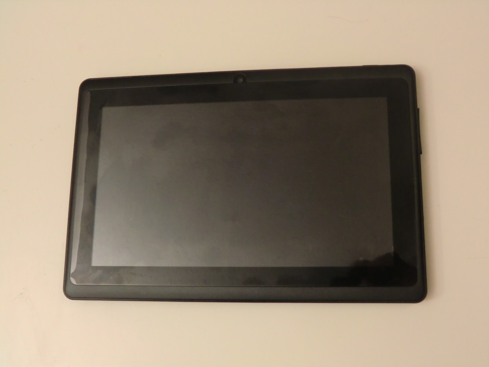

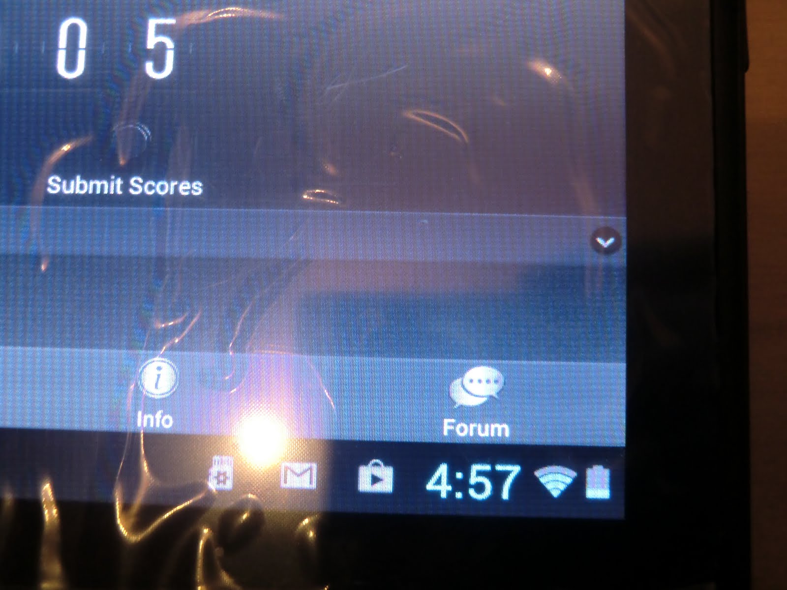

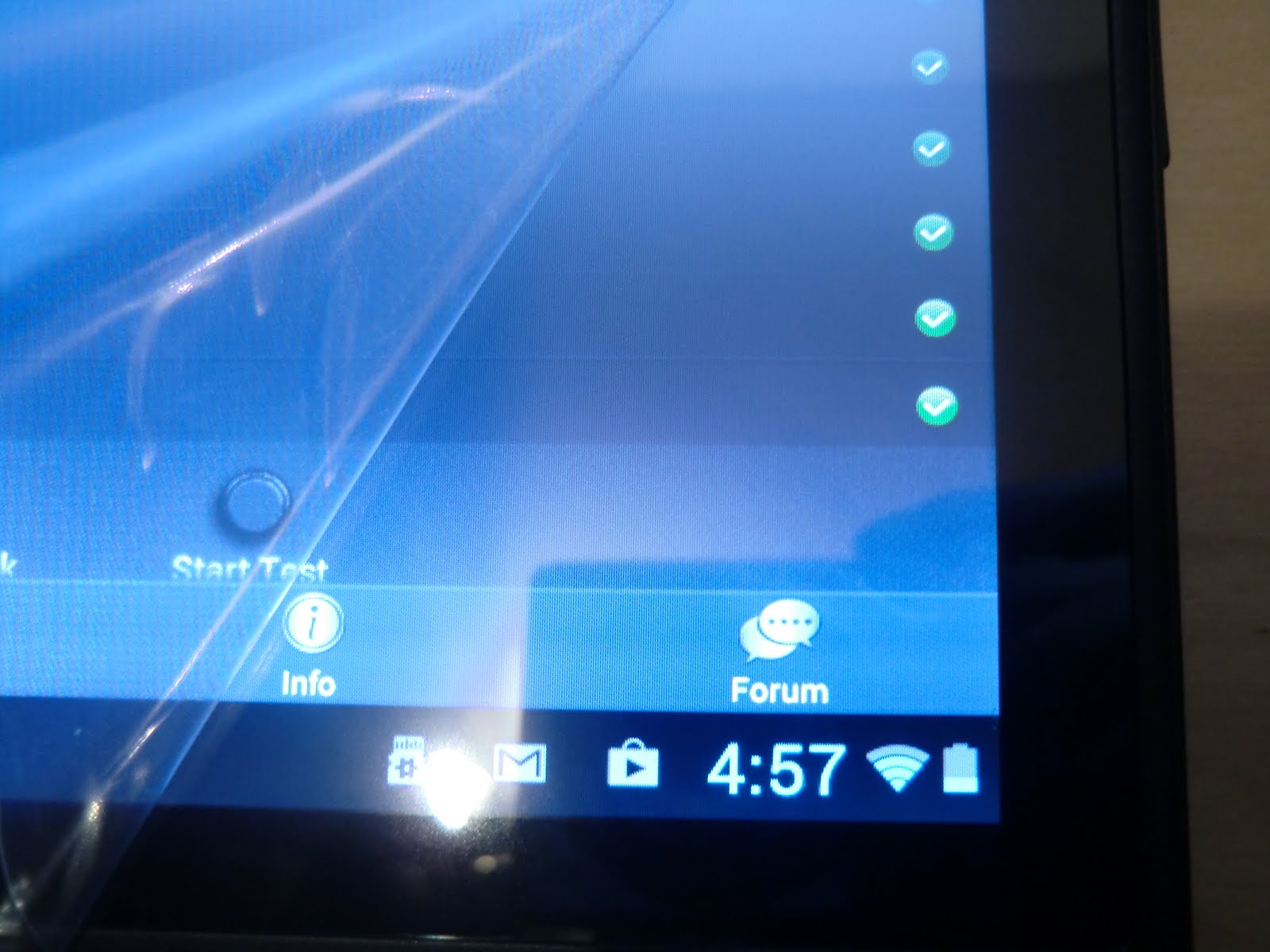

Nota: Además del plástico que envuelve la tablet, existe una película plástica que sirve como funda protectora, y que asegura que el producto tenga los mínimos arañazos antes de su uso.
En general, soy de las personas que prefieren dejar los plásticos en los dispositivos, hasta que no les ponga un protector adecuado, pero en este caso he tenido que retirar los plásticos por 3 razones:
1- El plástico delantero, que cubre la totalidad de la pantalla, genera algún tipo de reacción en la pantalla puesto que hasta que no le quité este plástico, el comportamiento de la consola fué muy extraño, con toques fantasma o con relentizaciones sin sentido. Quitando el plástico la mayoría de estos problemas se solucionaron.
2- El plástico trasero tapa la ranura del altavoz, y que además debe servir como ventilación para el interior de la tablet, por lo que no es recomendable tener esta ranura bloqueada.
3- El plástico delantero no está colocado de forma lisa sobre la pantalla, lo que genera arrugas que interfieren con el uso normal con la pantalla táctil.
4- La calidad de la imagen ofrecida por la tablet con este plástico puesto era muy mala, ya que el plástico distorsiona la imagen ofrecida.

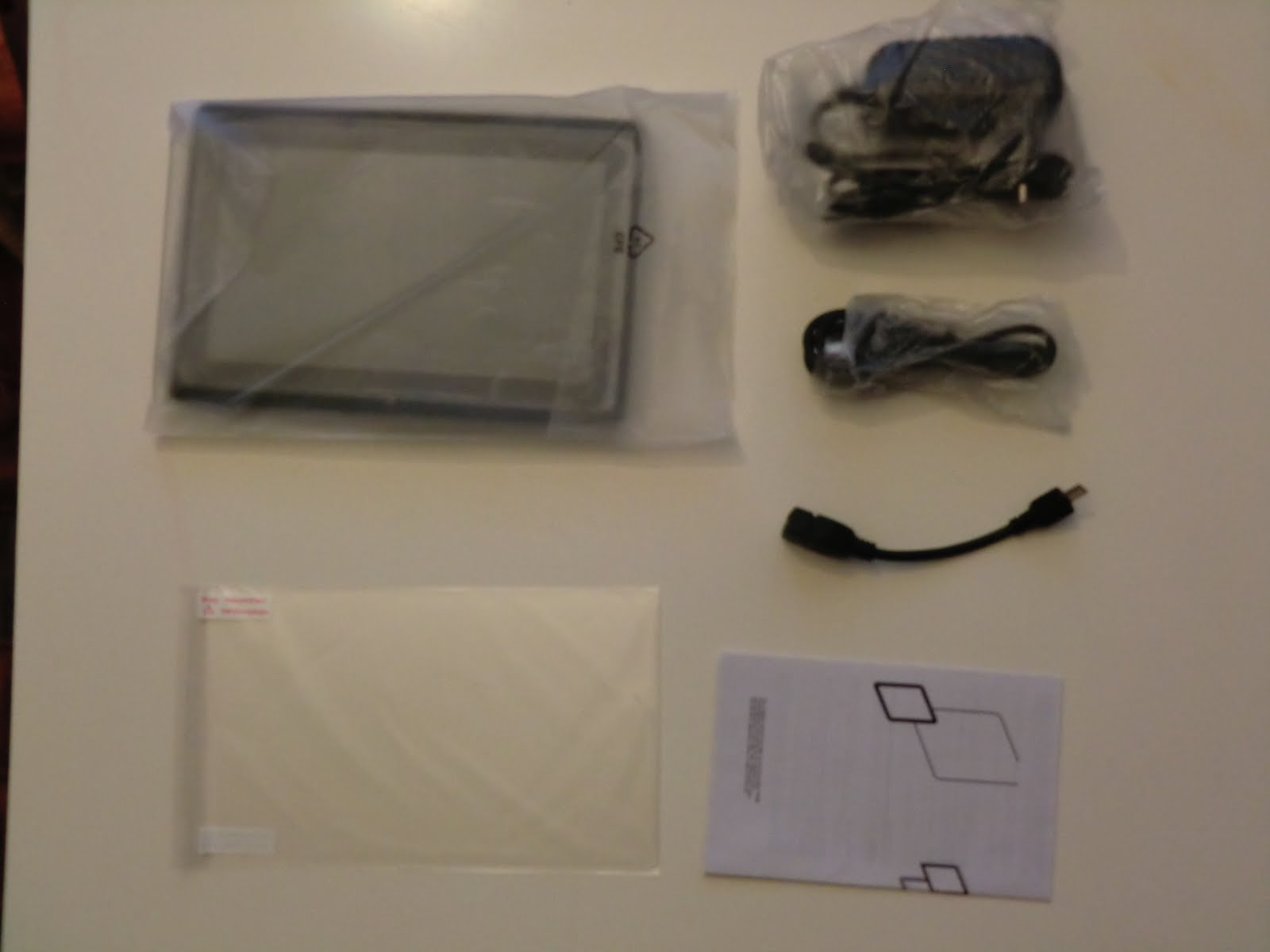

Contenido del paquete
Se confoma de los siguientes elementos:
  • Android Tablet-PC Q88
  • Protector de pantalla *
  • Cargador de pared (europeo) con clavija para puerto de carga en la consola
  • Cable USB-MicroUSB, para carga o traspaso de datos desde/hacia el PC
  • Cable adaptador USB-OTG
  • Manual de uso
* No tengo claro si el protector es standard (incluído desde el fabricante), o si por el contrario es agregado directamente por la tienda.

Las calidades son aceptables para el dispositivo. Las terminaciones pueden tener algún detalle, como por ejemplo en el sample enviado se puede ver como el borde negro de la carcasa de la pantalla, tapa unos milímetros la visual de la pantalla real, quitando visibilidad en uno de los bordes de la misma (en todo caso, la pérdida es mínima)
Sobre la calidad del dispositivo, puedo decir que mientras realizaba la review tenía la tablet metida en una funda de estas tipo libro de 7", pero que sólo sujeta por 3 bordes, dejando uno de ellos libres (es asi el diseño de la funda que tengo), y por un accidente he cogido incorrectamente la funda, y la tablet ha salido disparada dando un golpe que, en principio, no nos gustó a nadie de los que la vimos volar (me ha sucedido en la oficina). El tema es que la consola ni se apagó, ni marco pixeles muertos, ni he sentido ninguna pieza suleta dentro, ni siquiera cruje al intentar moverla con las manos. De alguna manera todos han quedado bastante sorprendidos por la resistencia del dispositivo, puesto que una caída así generalmente podría haber desembocado en problemas de pantalla (lo mas típico) o alguna marca visible, cosa que no es el caso (exceptuando una marca apenas visible a contra luz)
Comento esto por que me ha parecido interesante como "prueba involuntaria", y es que se puede decir que el dispositivo no se estropeará con una caída accidental (o por lo menos, no se ha estropeado el sample que estoy utilizando para hacer pruebas)
Había realizado pruebas de benchmarks (antutu, quadrant, etc) antes y después de la caída, y al comparar los resultados he no he visto problemas de rendimiento (he obtenido valores similares en las pruebas), por lo que doy por confirmado que no ha sufrido daños que afecten a su funcionamiento.
Sobre la pantalla
El ángulo de visión es muy malo si se mira desde abajo. Con respecto a la perpendicular, pierde muy rápidamente la imagen. Este punto hay que tenerlo en cuenta sobre todo si se utiliza la tablet en posición vertical y se quiera leer en ella. Mientras se utilice en el rango del ángulo de visión adecuado, no hay problemas para poder ver el contenido de la pantalla.

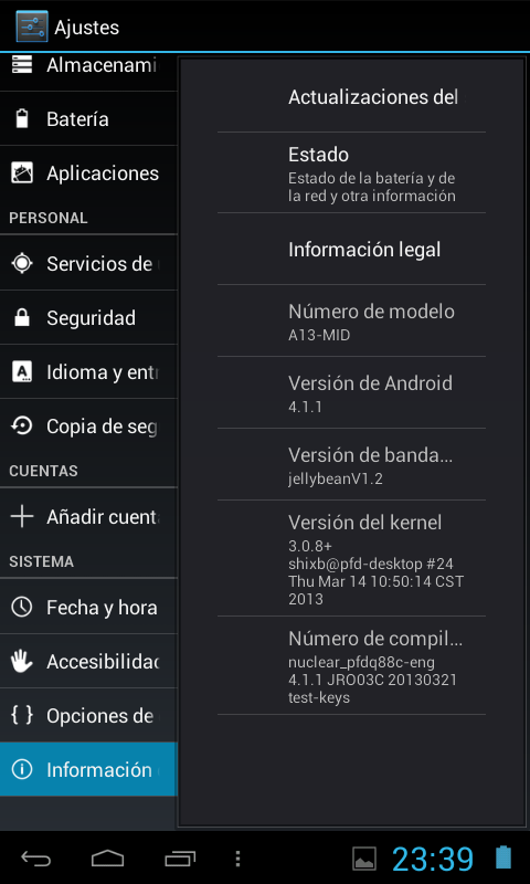

Buscando información en la web encontramos las siguientes especificaciones
  • CPU: Allwinner A13, Cortex A8 a 1,2 GHz
  • GPU: Mali400
  • RAM: 512 MB
  • Storage: 4 GB
  • Operating System: Android 4.1.1
  • Screen: 7", 800x480
  • Screen type: capacitiva Multitouch (5 puntos)
  • Camera: Front 0,3 Mpx
  • USB: 2.0 OTG
  • WIFI: IEEE 802-11b/g
  • Dimensiones: 182mm x 121mm x 10mm
  • Peso: 280 g
  • Batería: Li-ION 3000 mAh *
* Según he visto en la web, esta capacidad nominal está muy por encima de la real, que puede estar por sobre la mitad, esto es, unos 1700mAh

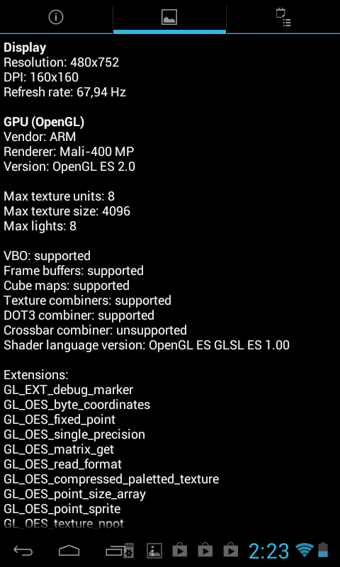

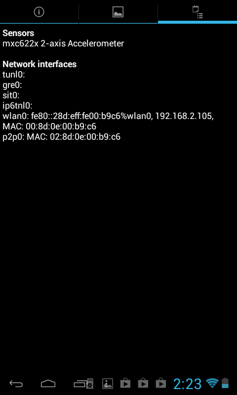

Información obtenida desde distintos programas:

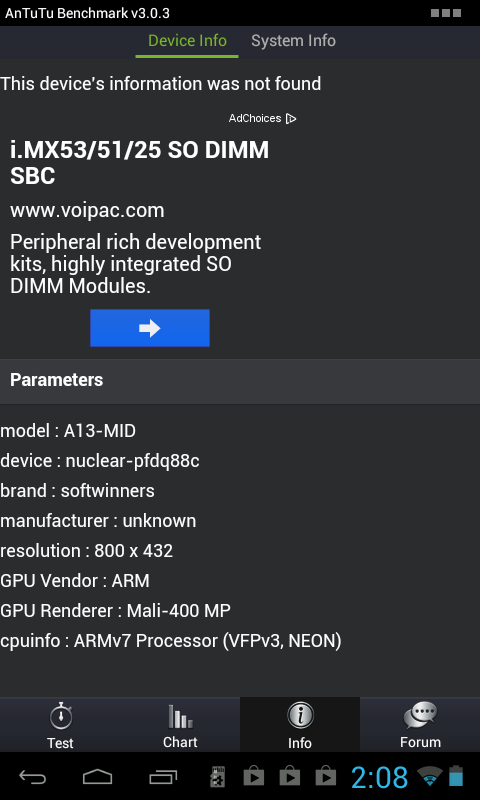

Android System Info
Antutu Benchmark Device Info / System Info
Quadrant Standard Info

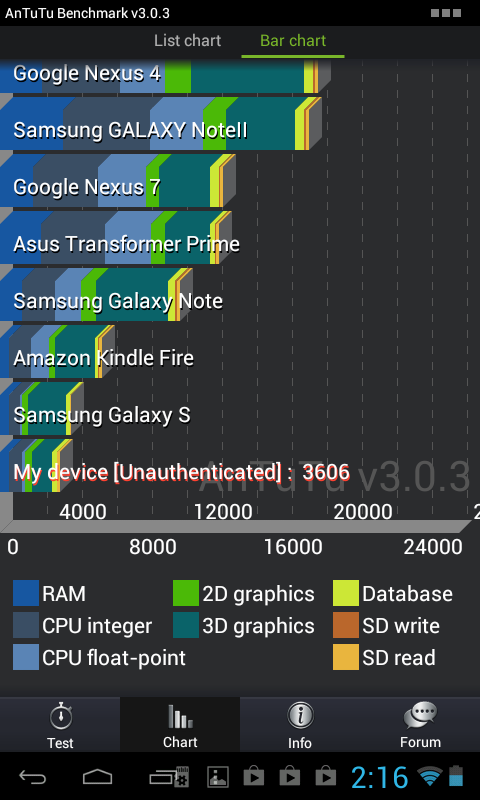

Benchmarks
Es muy probable que este artículo lo lean personas que no estén muy familiarizadas con el mundo Android, y por lo tanto no está de mas comentar que los "Benchmarks" son pruebas genéricas que se realizan sobre dispositivos, y que gracias a ellos se obtienen valores ponderados de distintas partes del dispositivo (memoria, cpu, gráficos, etc), y que este valor sirve para, entre otras cosas, "comprar" el dispositivo con otros y hacernos una idea de que puede dar de sí.
En el caso de android, existen muchos benchmarks que se pueden ejecutar. En este caso voy a mostrar los resultados de algunos de los benchmarks que he ejecutado en el dispositivo.

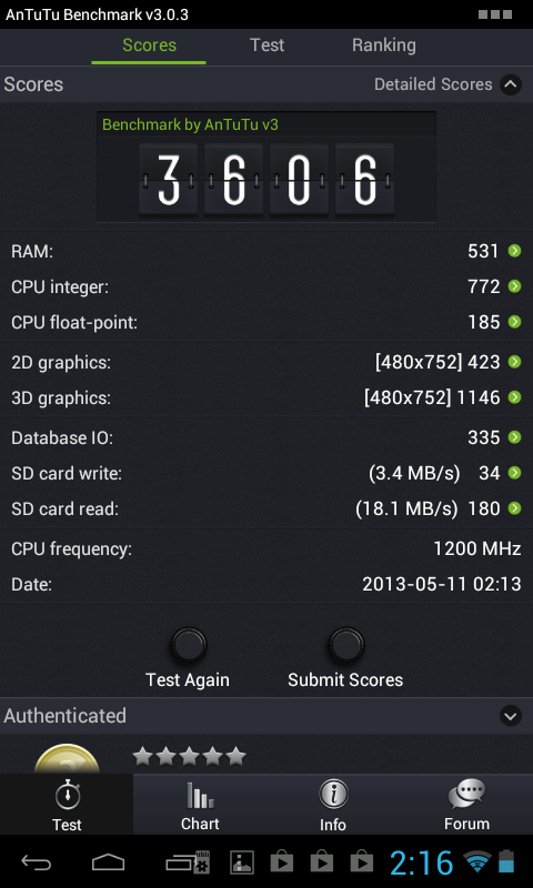

Antutu Benchmark 3.0.3
  • RAM: 531
  • CPU integer: 772
  • CPU float-point: 185
  • 3D graphics (480x762): 423
  • 3D graphics (480x762): 1146
  • Database IO: 335
  • SD card write: 34 *
  • SD card read: 180
  • CPU frequency: 1200 MHz
  • Total: 3606

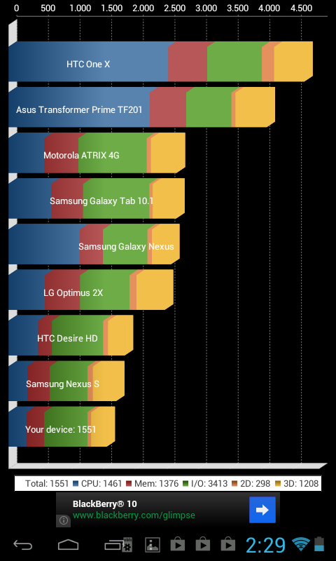

Quadrant Standard
  • CPU: 1461
  • Mem: 1376
  • I/O: 3413
  • 2D: 298
  • 3D:1208
  • Total: 1551

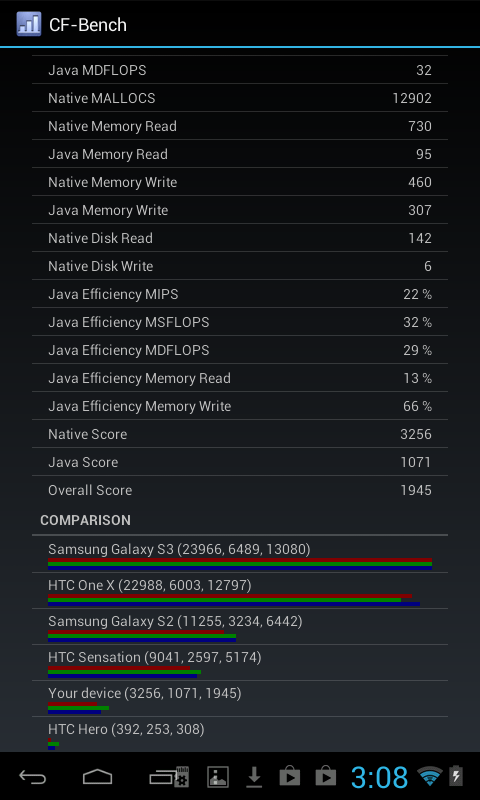

CF-Bench
Results: 3256, 1071, 1945

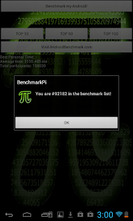

Benchmark Pi
Cálculo de Pi: 1588 miliisegundos
Ranking: 92182

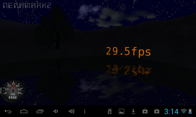

NenaMark 1
Result: 55,6fps
NenaMark 2
Result: 29.5fps
