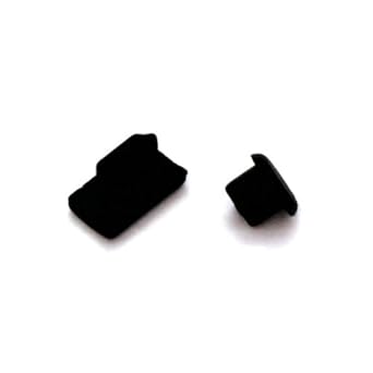

PD: Ilustro con la chapuza en cuestión, muy triste.
De momento con esto tirare, si me motivo haré una especie de tapon - tampon con un hilillo o algo para sacarlo cuando quiera, para que no sea tan aparatoso, eso o igual con las "tapitas" que llevan los moviles sumergibles nos vale, me da mucha pereza llevarlo al SAT y que tarde la vida en volver.
PD2: Vale, se llaman tapon anti-polvo, esto igual nos soluciona el problema de la misma forma que los plasticos protectores de pantalla mejoraban el fallo de nuestra pantalla tactil cuando hay humedad.
Este es de amazon pero no hay stock, supongo que en los chinos o por e-bay habrán.

Pero tu crees que esos tapones valen para algo?, yo creo que tiene algo que ver con la conexion del cable, no solo el hecho de poner algo ahi.

Estos tapones estuve buscando para el mio y no encontré nada. Vienen muy bien, que ahí se acumula una cantidad de mierda increíble.
