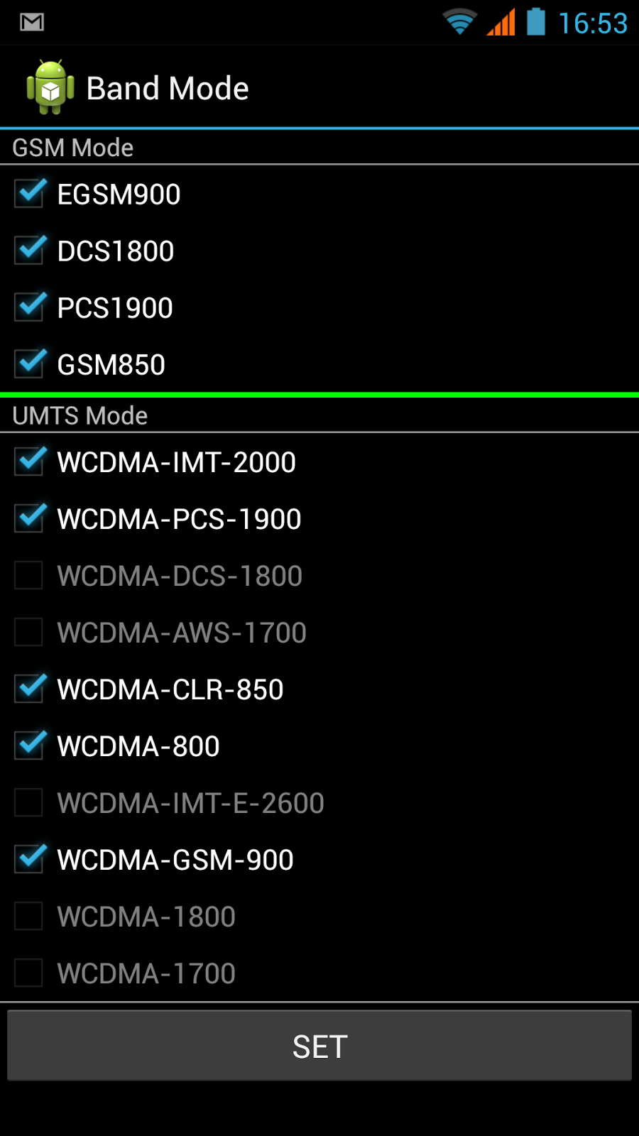

Pues buscando los dichosos protectores de pantalla (si encontrarlos), he visto esta review:
http://colonelzap.blogspot.com.es/20...quad-core.html
Los vídeos no los he podido ver pero esta foto..., ¿quiere decir que sí tiene 3G en los 900?:
Es el ZP980 no el C2, pero bueno, parecen que son los mismo excepto la ROM.

Sn00py Sn00py no está en línea
Fecha de registro: abr 2013
Mensajes: 66
Tu operador: Tigo
de tenerlo puede tenerlo
de que funcione bien o no funcione.. es otra cosa..
algo de eso hablan en el foro de zopomobileshop
un ejemplo con las bandas 2g:
http://forum.zopomobileshop.com/thread-268-1-1.html
