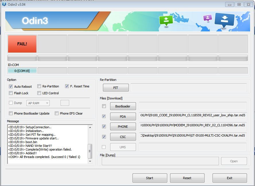

No puedo entrar en modo recovery, se reinicia. Intenté flashearle el Kernel por el CWM recovery 4 y 5 pero cuando la barrita va a llegar al final se cuelga el ODIN . Intente instalarle otra Rom Stock y nada.
Con el pit (u1_02_20110310_emmc_EXT4.pit), se cuelga en NAND Write Star!!.
Sin el pit: FAILED.
Con los 3 archivos se cuelga.

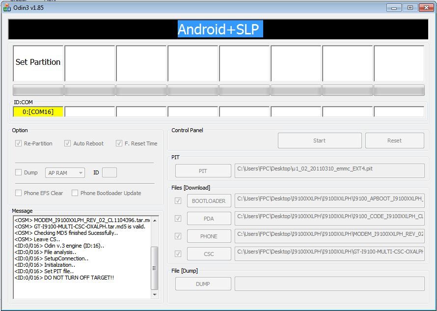

Sin el Pit:

Sin el Pit:
Creo que esa ROM está hecha para meterla completa, haciendo particiones, incluso con el bootloader

Le meto el pit y le marco re-partition?

 Cita: Originalmente Escrito por Tavi Ver Mensaje
Por cierto, prueba a desinstalar completamente Kies y los drivers, reinicias y vuelve a instalarlos, luego conectas el cable a otro puerto serie USB y prueba además con la versión 1.85 de Odin. y por supuesto la XXLPH 4.0.3
Suerte de nuevo
Lo probe con 3 compus diferentes, una con el Kies (le mate los procesos del kies), y en las otras dos solo los drivers... mismo resultados y con el Odin 1.85 se cuelga...
Probare con todos los archivos juntos..

10 minutos!!
Nada

Hola, yo acabo de revivir el mio hace unos minutos, e igual te sirve lo que hice, te indico segun la imagen de tu ultimo post.
Con el Odin mete solo el .pit (con re-partition marcado)
A mi con eso me dio el PASS correcto, luego se reinicia y sigue con el mismo problema. Lo desconectas del PC, cierra el Odin.
Vuelve a ejecutar el Odin, y conecta el movil al pc, cuando te lo reconozca el Odin, carga la PDA I9100GXXLSR_I9100GXEFLSR_XEF, porque por lo que veo en la imagen, esa es para un 9100, no para un 9100G. La que te digo es la original.
A mi con eso me hizo la carga correcta, arranco el movil y todo perfecto. Espero que te sirva!
