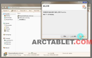

Paso 1. Descarga e instala el programa PhoenixSuit
Lo primero es descargar e instalar el programa PhoenixSuitPacket_v1.0.4. He aquí la ruta del enlace: https://www.dropbox.com/s/siykgw2f8o...ket_v1.0.4.msi
El instalador está en Chino, pero es tan sencillo como pulsar siempre al botón de "Next" (situado el el lado derecho) hasta que se complete la instalación.

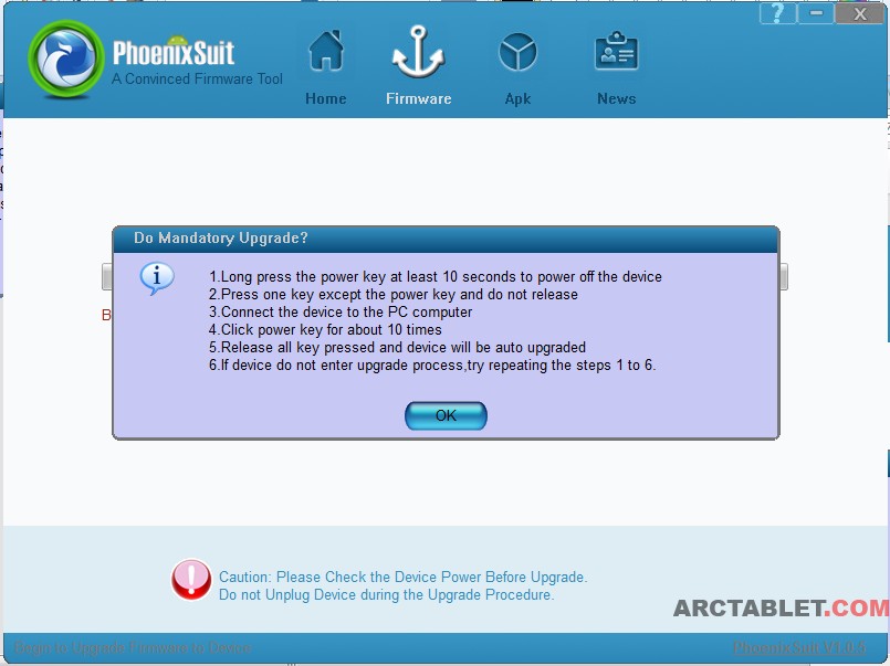

Paso 3. Pon la tableta en modo flasheo
Este paso puede parecer un poco enrevesado, porque requiere juguetear con los botones de la tableta, en especial cob el de encendido. Allwinner describe el procedimiento en Inglés en la siguiente fotografía:
Basicamente tienes que seguir los siguientes pasos:

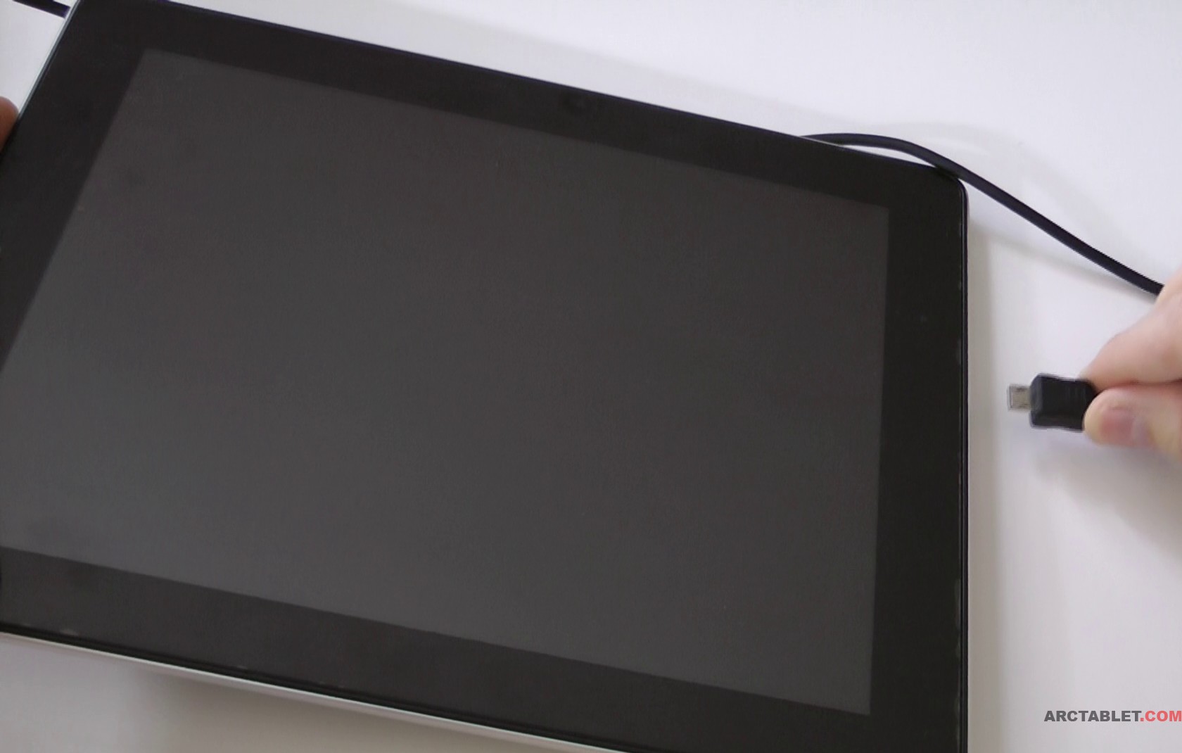

Desconecta el cable microUSB de la tableta.
Apaga la tableta, ya sea desde el menú de apagado de Android (apagado normal), o presionando el botón de Encendido durante 10 segundos seguidos (aoagado forzado, sólo recomendado cuando la tableta se bloquee). La pantalla de la tableta debe quedar negra y sin brillo una vez apagada.
Presinia y mantén pulsado el botón de Hogar de la tableta (el que tiene dibujado una casita) mientras conectas el cable microUSB del ordenador a la tableta. No sueltes el botón.
Mientras mantienes pulsado el botón de Hogar, realiza unas 10 pulsaciones cortas (de aproximadamente medio segundo de duración cada una) en el botón de Encendido hasta que veas aparecer en el ordenador una ventana de diálogo como la que se muestra a continuación.

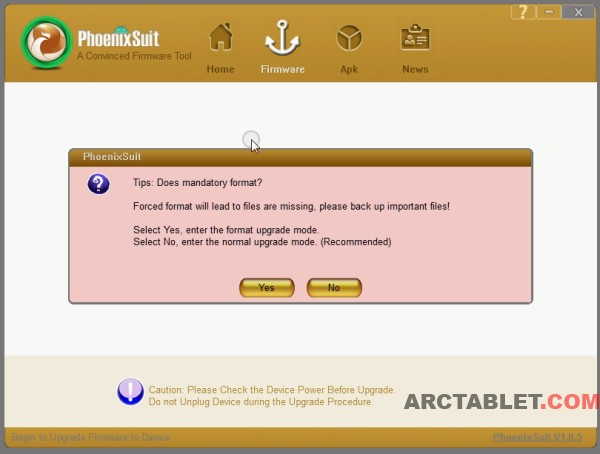

Una vez que la tableta haya entrado en Modo Flasheo verás una ventana con el siguiente diálogo.
Selecciona el botón Yes para permitir el modo Formateo.

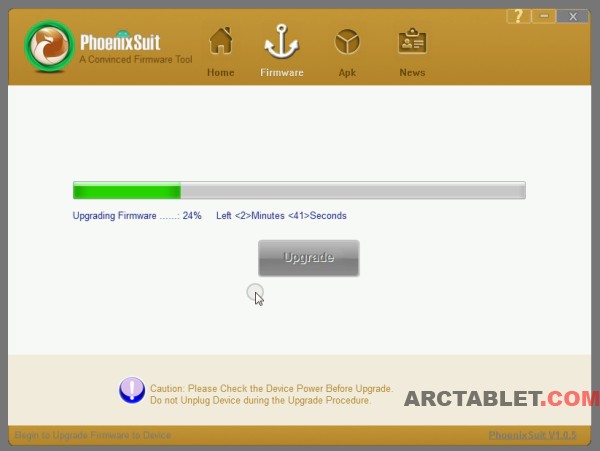

Paso 4. Flasheando la tableta
Paso 5. Reinicia la tableta

6) vuelves a oir el ruidito de detección de puertos y se queda ahí frito
7) y sale un mensaje de WAIT FOR PnpFesIn timeout¡¡
Y le doy al OK y no hace nada.
¿alguna sugerencia?
Algún programa similar para MAC o LINUX??? y probaría desde ahí...
ahhh curiosamente no sé si lo habéis probado, si abres la SUITE con la tablet conectada con el cable
te dice los datos actuales del firmware actual de la tablet, y si le das a UPGRADE al firmware también
hace él solito todo el proceso manual de antes, sin pulsar las teclitas...
Pero como me sale el mensaje dichoso de WAIT FOR PnpFesIn timeout¡¡ no soy capaz de actualizar.

En el programa recomiendan NO FORMATEAR, en cambio he leído por ahí que mejor decirle YES y formatear...
¿cuál es vuestra opinión?
