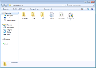

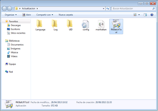

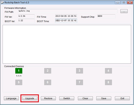

  • Después de descomprimir el archivo escritorio, tendras descargado el programa de actualizacion y una imagen llamada “manhattan”
  • Pulsamos en el archivo llamado “RKBatchTool”

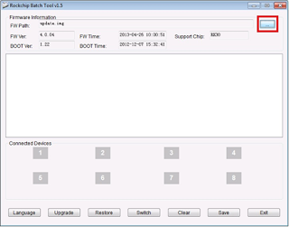

  • Nos aparecerá el programa de actualización, si estas usando windows 7 o vista, aparecera un mensaje preguntando “¿Deseas permitir que este programa de un publicador desconocido realice cambios en el equipo?” pulsa en si

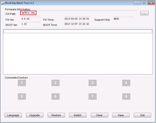

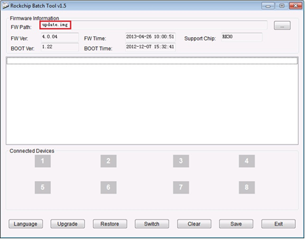

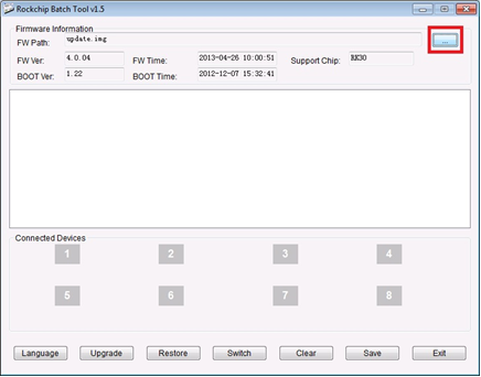

  • En la casilla FW patch deberia indicar update.img como indica en la imagen
  • Si no apareciera pulsa en el boton que esta a su derecha
  • Y seleccionamos la imagen llamada “manhattan”
  • Ahora procedemos a la conexión del equipo al ordenador. Con el cable que trae la tablet, USB-miniUSB
  • Conectamos el extremo USB al ordenador. Ahora pulsamos el botón volumen +, y seguidamente conectamos el extremo miniUSB a la tablet

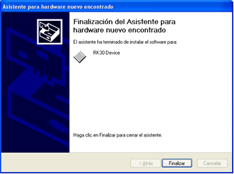

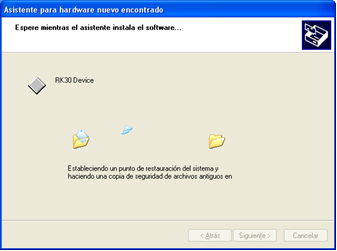

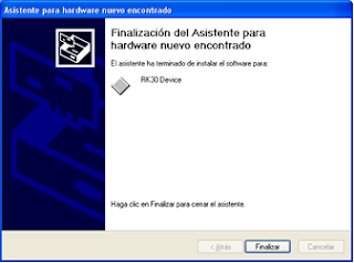

  • Cuando el ordenador detecta la tablet nos preguntará que instalamos los drivers. Para windows XP seguir punto siguiente. Para windows vista y windows 7 saltar al punto 19
Instalación de los drivers para windows XP
  • Nos aparece el siguiente mensaje al lado del reloj de windows, indicandonos que a detectado la tablet

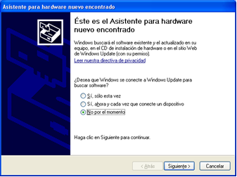

  • Seguidamente nos indicara si queremos que windows update busque los drivers, pulsamos en “no por el momento”

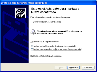

  • Nos aparece el siguiente mensaje. Seleccionamos “Instalar desde una lista o ubicación específica” y pulsamos siguiente.

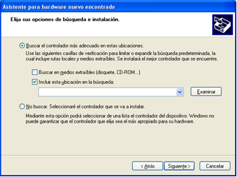

  • Seleccionamos “Buscar el controlador más adecuado en estas ubicaciones” e “Incluir esta ubicación en la búsqueda” y pulsamos Examinar
  • Buscamos dentro de la carpeta, donde se a descomprimido anteriormente el programa de actualización la carpeta “RockusbDriver” y pulsamos Aceptar
  • Ya tenemos el driver seleccionado, pulsamos en siguiente
  • El equipo empieza a buscar el driver
  • Es probable que Windows nos muestre esta advertencia, de ser así pulsamos continuar

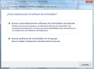

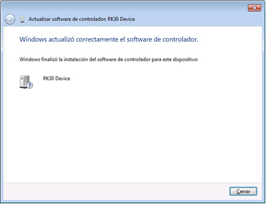

Instalación de los drivers para windows vista y windows 7
  • En la parte inferior derecha de la pantalla nos aparece el siguiente mensaje
  • Pulsamos sobre el mensaje y el equipo empieza a buscar a través de windows update. Al no encontrar el driver nos aparece el siguiente mensaje

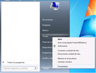

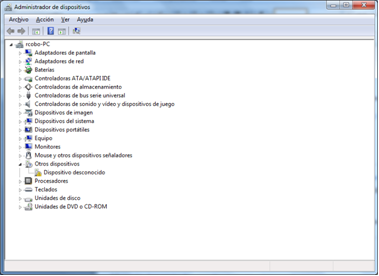

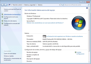

  • Pulsamos cerrar y vamos al menú de inicio, con el botón derecho pinchamos sobre equipo y pulsamos en propiedades.
  • Nos aparece el siguiente menú. Pinchamos sobre administrador de dispositivos

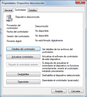

  • Nos aparece un dispositivo desconocido. Pulsamos sobre él con el botón derecho del ratón y pinchamos en propiedades.
  • Ahora pulsamos sobre la pestaña “Controlador”
  • Pulsamos sobre “Actualizar controlador…”

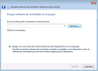

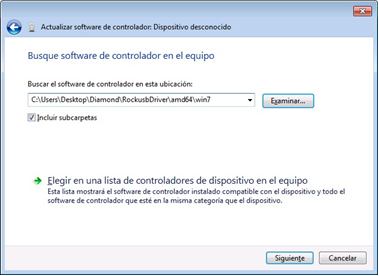

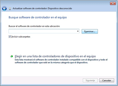

  • Nos aparece la siguiente ventana. Seleccionamos “Buscar software de controlador en el equipo”
  • Pulsamos sobre examinar…
  • …y buscamos la carpeta donde se han descomprimido los archivos de actualización. Dentro de ella seleccionamos la carpeta “Rockusbdriver”
  • Ya tenemos seleccionado el driver, pulsamos en siguiente

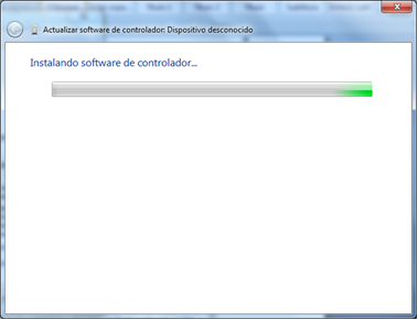

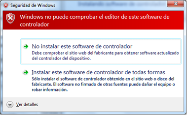

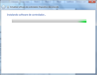

  • Windows nos muestra el siguiente mensaje, seleccionamos “Instalar este software de controlador de todas formas.
  • El equipo empieza a instalar el controlador

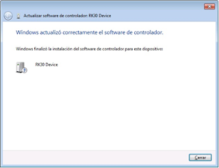

  • Pulsamos sobre cerrar y ya tenemos instalado el driver

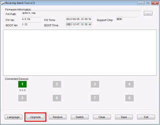

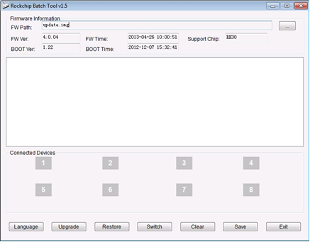

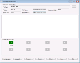

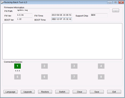

  • Volvemos al programa de actualización y vemos que se ha puesto un icono en verde

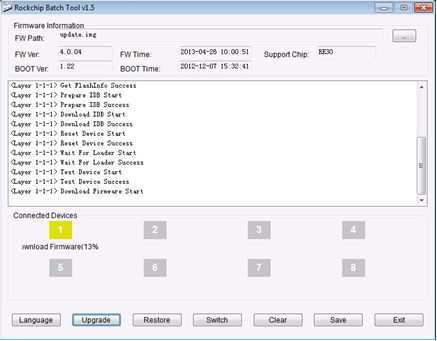

  • Pulsamos en el botón “upgrade” para comenzar la actualización
  • …comienza el proceso de actualización, el icono que antes era verde ahora se vuelve amarillo mostrando un porcentaje. Es muy importante no retirar el cable miniUSB durante el proceso de actualización, o paralizar el proceso de cualquier otra manera.

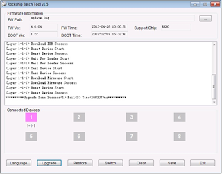

  • Cuando termine la actualización el icono se volverá rosa. La tablet se encenderá sola, y arrancara el software.
