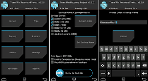

recovery
aquí unos recovery en formato zip flaseable
*RECOVERY TACTIL team win recovery proyect ( MAS FUNCIONES Y METODO DE ENTRADA NORMAL) por si no funcionan los botones
http://www.mediafire.com/?084n78tck0s4f4g
captura:
http://www.movilzona.es/wp-content/u...s-22.06.54.jpg

No me funciona el link del recovery touch me pone formato de archivo incorrecto o algo así y una preguntita
El recovery touch es el 6 que hay por aquí o es el de la skati de C3CO?

 Cita: Originalmente Escrito por ironet Ver Mensaje
no me funciona el link del recovery touch me pone formato de archivo incorrecto o algo así y una preguntita
el recovery touch es el 6 que hay por aquí o es el de la skati de c3co?
cierto...me los han capao... Ahora los subo a mediafire
lo encontre en modoco es el 6 y lo meti en un zip flaseable

Otra cosa mas leí que para entrar al recovery 6 se entraba como cuando flasheamos un tpt no?
Entonces si se entra igual como se flashean los tpt?
otra cosa mas leí que para entrar al recovery 6 se entraba como cuando flasheamos un tpt no?
para un tpt se tiene q quitar la bateria y colocarla con el mobil pagado y el recovery no.

 Cita: Originalmente Escrito por tirimosqui Ver Mensaje
Yo nunca he quitado la batería para cambiar de tpt solo apago y enciendo con volumen + , tecla home que es la del medio y el botón de encender
Entonces con este recovery al encenderlo así si es que se enciende con vol + y botón home mas encender no instalara el tpt?

Lo pruevo y os cuento............

El recovery tactil se entra como siempre........provado

 Cita: Originalmente Escrito por Alfa Tango Ver Mensaje
Hola Tiri... buenos dias:
Oye el recovery es por casualidad el 4extRecovery Touch ??
hola es el team win recovery proyet

 Cita: Originalmente Escrito por Skatemaniaco Ver Mensaje
Puedes poner unas fotos
http://t3.gstatic.com/images?q=tbn:A...hNyNM83DFEJsDH
