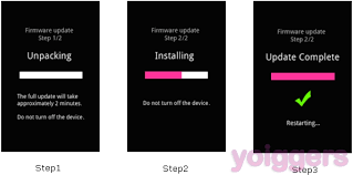

Haber creo que esto esta ya mas que explicado por hay
Instrucciones:
Te descargas esto http://www.mediafire.com/?b5474ncsqi04mth
¿Como instalo la ROM que acabo de descargar?
Una vez descargado la ROM Oficial de Yoigo versión española, lo que tenemos que hacer es copiar la carpeta " dload " dentro de la tarjeta SD, en su raiz.
2) Sacamos la bateria y contamos 10.
3) pulsamos y mantenemos Vol+ y Vol- mientras encendemos el dispositivo.
Te saldrá una pantalla así
esperas a que termine y listo de fabrica
