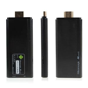

Hola a tod@s :
Dispogo de un mini pc Rikomagic III lo he conectado al PC con Win 8 y no hay forma de que me lo reconozca , me podeis decir como lo hago ??? por cable USB - USB directo al PC . o por cable mini usb con adapatador de USB al ordenador , he probado las dos formas y el PC no me lo reconoce . Necesito Drivers ( en caso afirmativo , de donde los descargo) en la pagina de RiKomagic no los he encontrado
Ayuda por favor

Y como se hace, ke me ha llegado el aparatito hoy y mira que he buscado, pero eso de meter un clip no donde, se agradeceria la info

Está al lado del conector HDMI. Frente por frente al del led azul.

esperando me encuentro el unico que veo es el de el DC, pero no hace nada
edito es esto, hay que hacer puente, tengo desactivado el modo depurar usb
si marco conctet pc, parece que se queda blokeado y la tele me dice usb encontrado
no puedo conectar ordenado y tele a la vez, no puedo mover el pc
es esto hacer puente y insertar el usb al orde?

Mira esta imagen. Aunque no es mía creo que te valdrá.

no es el mismo modelo, pero bueno creo servira... salvo que ese agujero, ya lo habia visto
y se ilumina de azul, no creo ke tenga que pinchar dentro no? bueno que ya pinche... jajja y nada
mi modelo es este, no sera ke lo tengo que desmontar la carcasa y puntear?

Si hay algunos modelos que tienes que quitarle la carcasa. Va cogida con clips con lo que tienes que tener un pelin de cuidado.
Por lo demas se opera igual. Es dos pintos que tienes que puentear que estan cerca del conector HDMI.
A ver si encuentro una captura que hay de uno desmontado para que veas los puntos. No tiene mas complicacion que el engorro de quitarle la tapa.
