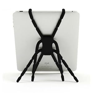

buenas yo andaba dudando con docks para el coche pero en cuanto encontre el spider podium para tablet he de decir que para el coche es la ostia, aver si saco fotos pero os digo que queda perfecto, meto las patas en el aire hasta dentro y queda pegado al salpicadero. y nose si me costo o 5 o 10 euros en ebay xq no recuerdo pero increible
yo este lo tenia para el movil, pero se me acabo jodiendo la rejilla de ventilacion del coche...

De los spider podium que medida compráis?
