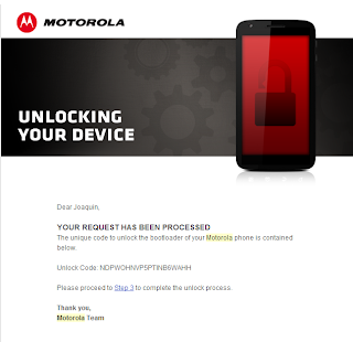

7) ahora peguen el codigo en la pagina de motorola siguiendo el siguiente link en esta parte
Aceptan los terminos y presioinan 'Request Unlock Code', resiviran un correo como este:
8) Lo siguiente es de nuevo en cmd ingresar:
fastboot oem unlock codigo_del_correo
o
fastboot.linux oem unlock codigo_del_correo
o
fastboot.osx oem unlock codigo_del_correo
!!!!!Y listo oficialmente, bootloader desbloqueado!!!!! (por fin)

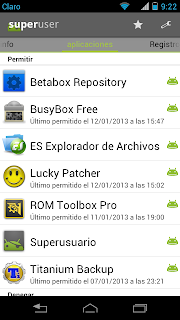

Root at boot

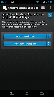

Flash Player
Install to sdcard enbled in settings
Fixed the app problem were some apps will not install
3G
en español:
acceso a Root, Flash player para cualquier explorador exepto chrome, almacenamiento masivo, reemplazar sdcard (esto significa que el almacenamiento de la micro sd pasa a ser la memoria externa real y desaparese la emulada actual pasando solo a ser memoria interna pero ahora es necesaria una micro sd), instalacion de busibox, correcciones en los dpi, mejoras de velocidad, ahora se puede seleccionar "solo 3g", etc
