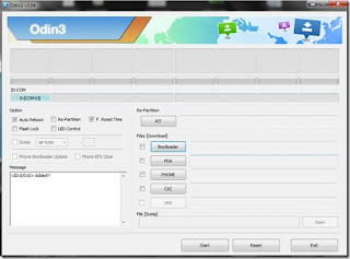

3. ODIN te reconocra el movil, algo mas o menos asi:
Con la casilla de color, puede ser tambien amarilla asi que no te alarmes!
4. En ODIN en la parte donde dice OPTIONS SOLO tienen que estar marcadas las casillas “Auto Reboot” y “F. Reset Time”
