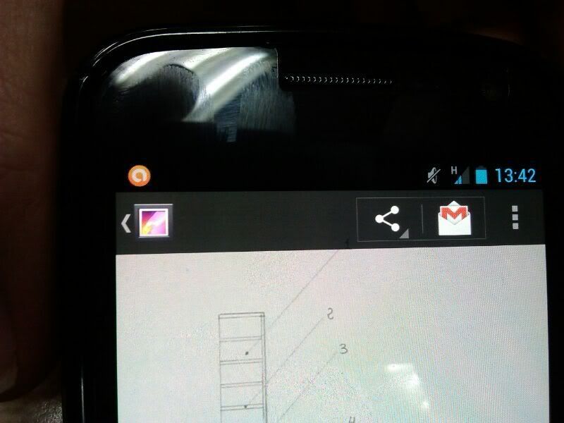

Pongounas fotos (espero que se aprecie, sacadas con un Huawei y pasadas por Whassap ) para ver si es lo mismo ;)
Aqui normal, con la barra negra arriba al pulsar:
Y aqui cuando se quita la barra, se queda un tono mas blanco o al menos, diferente a lo demas :
Que deics??? SAT???

Pues no sé si será porque es una foto, pero yo no veo nada xDDD
Estas pantallas cuando se queman por el negro (barra superior y navbar) suelen coger un todo azul-verdoso, la mia por ejemplo se está empezando a notar muy muy sutilmente. En cuanto aumente, SAT.

Si os dais cuenta, en la segunda foto.....JUSTO debajo del numero 1, esta la linea horizontal que cambia el tono de color.
Desde mi PC se nota y es perceptible . Espero que lo podais ver para darme vuestra opinion ;).
REPITO que no hablo de la barra de tareas (la que deslizas el dedo hacia abajo para que salga y esas cosas.....)
Hablo de cuando se quita la barra de acceso para enviar por gmail (en la primera foto) en la galeria con una imagen ;).
