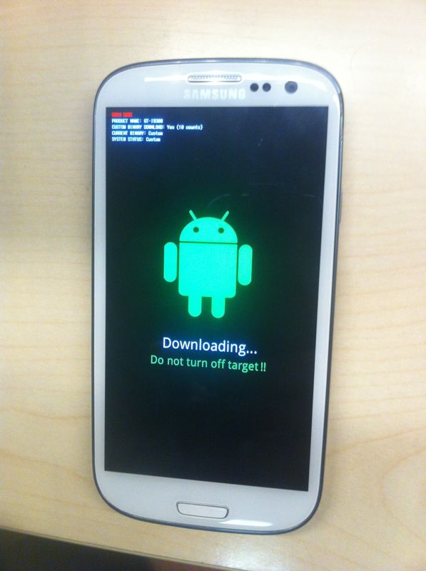

2-Reiniciar el teléfono en modo descarga.
Cerramos Kies y nos aseguramos que no esté conectado al tiempo que enchufamos el teléfono al ordenador. Para poner el móvil en modo descarga hay que apagarlo y reiniciarlo pulsando a la vez Bajar volumen + Home + Power

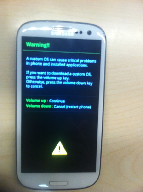

Nos aparece una ventana de advertencia y nos pedirá pulsar Subir volumen para continuar o bajar volumen para cancelar. Pulsamos Subir volumen.
Se nos mostrará la pantalla siguiente que muestra el número de veces que hemos flasheado el móvil y el estado de Dowloading... que nos confirma que ya estamos en modo descarga.

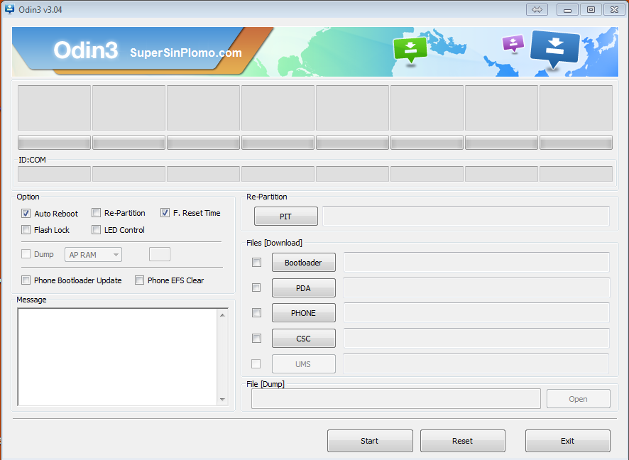

3- Conectar al ordenador por USB y abrir Odin 3.
Es importante que estén seleccionadas las opciones de Auto Reboot y F.Reset Time como en la imagen superior.

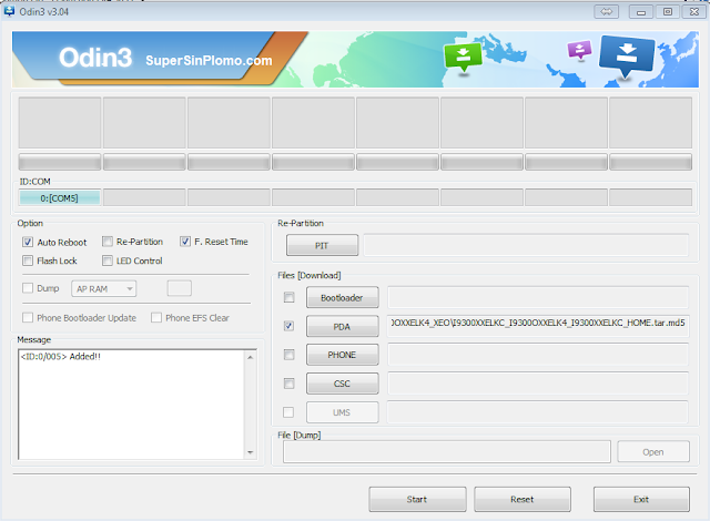

4- Flashear la nueva Rom:
En nuestro caso la que tenemos en ingredientes; pulsamos el botón PDA y abrir el archivo Firmware.tar.md5.
Cuando esté todo listo pulsamos el botón Start y esperamos (2 o 3 minutos) a que se realice todo automáticamente.
Se reiniciará solo el teléfono y ya tendremos la nueva versión de android 4.1.2 Jelly Bean.
