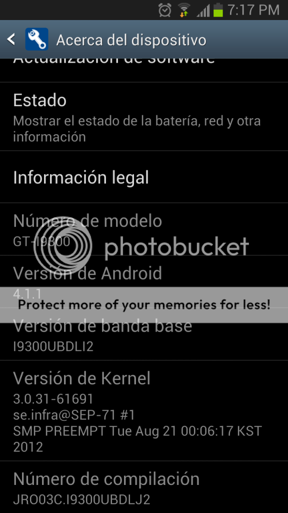

Hola amigos, les quisiera consultar por si acaso alguien me pudiera ayudar. Según yo liberé mi Galaxy S3 siguiendo los pasos del tutorial publicado en los temas fijos. Tengo mi celular actualizado a la versión 4.1.1 oficial de telcel:

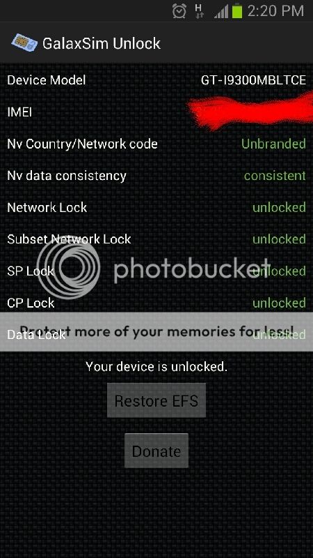

Mi problema es que, después de seguir los pasos del tutorial, estaba seguro de que todo había salido correctamente, ya que el GalaxSim Unlock me daba este mensaje:

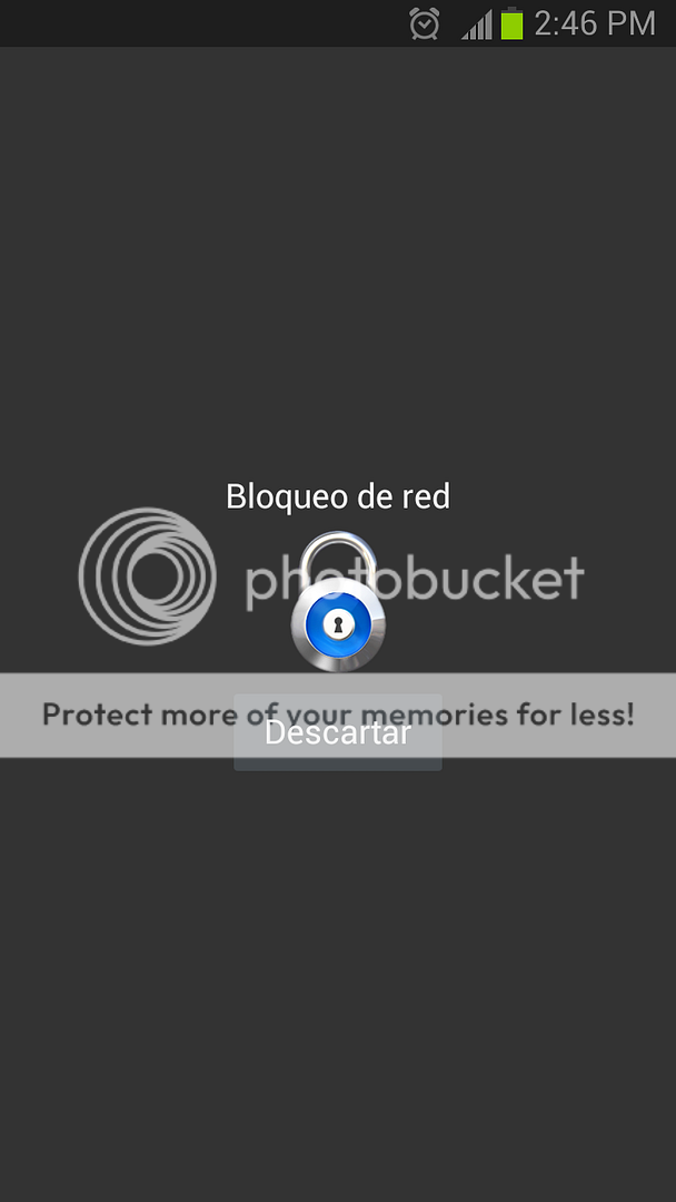

Pero cuando inicio mi S3 con otro chip, la primera pantalla que me aparece es esta:

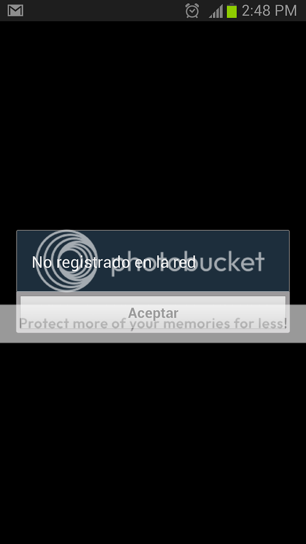

Y cuando trato de hacer una llamada me aparece este mensaje:
