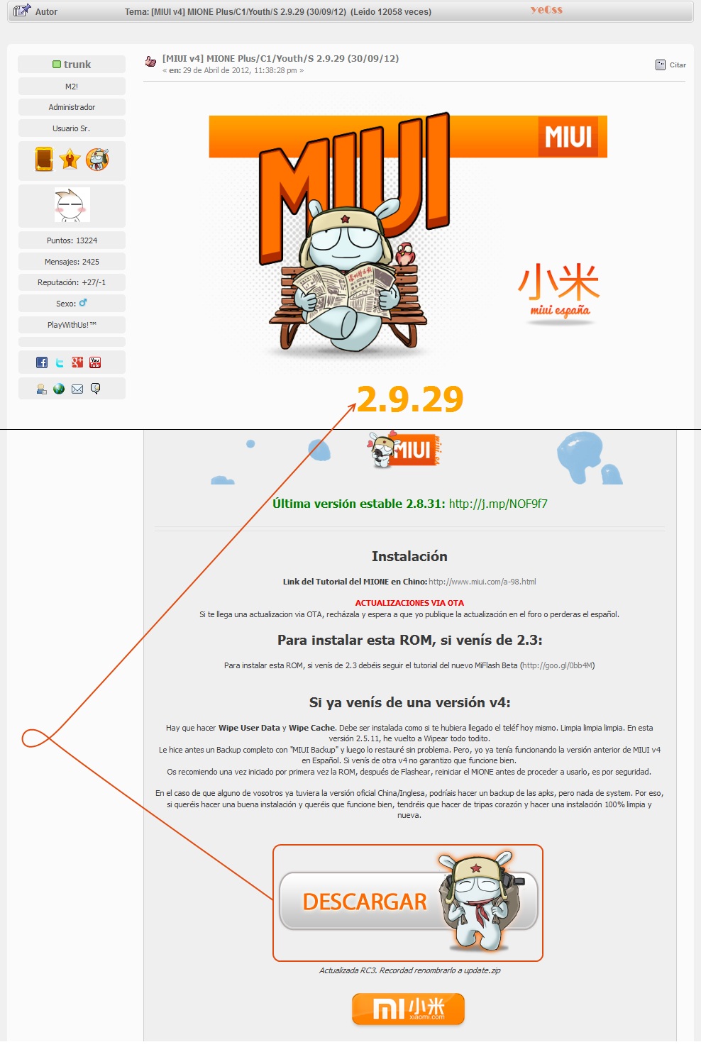

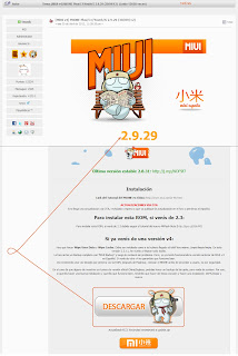

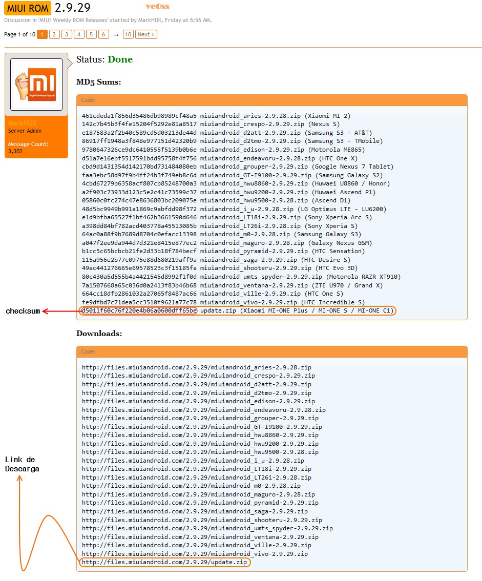

1. Descargar alguna ROM de MIUI
  • MIUIEspaña (Debes registrarte para descargar las ROM que se cocinan ahí).
    MIUI España ofrece la ROM en idioma español por defecto, al tener una comunidad que hable español resulta bastante util en caso de problemas relacionado con las ROMS y/o otras eventualidades que pueden llegar a surgir.
  • MIUI Android
    Comunidad britanica de MIUI, ofrece la ROM en ingles como idioma por defecto su principal ROM, tambien cuenta con una versión multilenguaje, lamentablemente para MI-ONE dicha versión no funciona, posiblemente ya no saquen esta versión para este dispositivo, una lastima.
  • MIUIAustralia
    Comunidad australiana de MIUI, una ROM bastante peculiar por las funcionalidades interesantes que trae, idioma ingles por defecto, aunque trae varios idiomas en la ROM como español aunque no esperes que todo este traducido, solo algunas cosas, pero eso si las aplicaciones que descarges de Google Play se instalaran en español.
    NOTA: esta versión recomienda usar LennoxRecovery para instalar de una manera mas apropiada.
IMPORTANTE

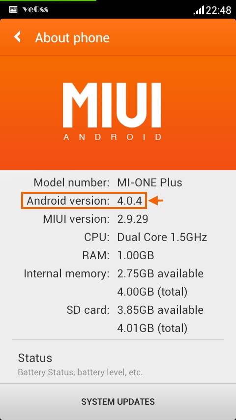

Si tu MI-ONE trae la versión 2.3.5x o 2.3.xx de MIUI basada en Gingerbread 2.3.5 NO sigascon este tutorial.
Si tu MI-ONE trae la versión 2.x.x de MIUI basada en Ice Cream Sandwich 4.0.4 PUEDES seguir con el tutorial.
2. Una ves que hayamos descargado la ROM
Vamos a realizar la instalación de las versiones de MIUIEspaña 2.9.29 o MIUIAndroid 2.9.29 version en ingles, ya que el proceso de instalacion es similar para estas dos versiones.

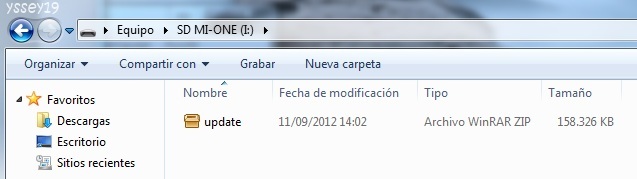

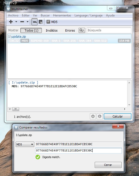

  • Hacer un ckecksum de la ROM, para ver si no se llego a corromper el archivo en la descarga, no es obligatorio hacerlo pero no viene de mas verificar el archivo descargado.
  • Recomiendo usar Multihasher. :P
  • Colocar la ROM en el directorio de raíz de la memoria SD.
  • NOTA: La ROM siempre debe tener este nombre update y la extensión del archivo debe ser .zip, en caso de no ser así se debe renombrarla.

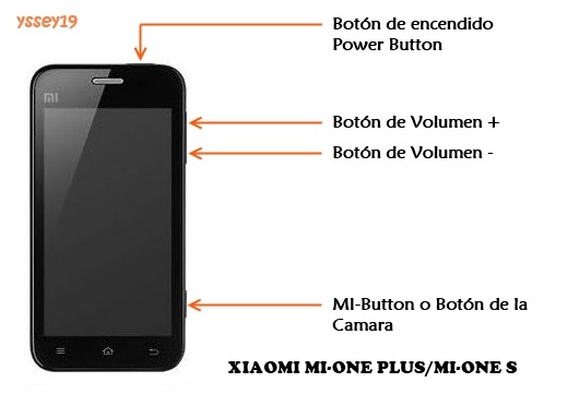

  • Desconectar la memoria de la PC y apagar el smartphone.
Una imagen indicando la ubicación de los botones, no viene de mas :P

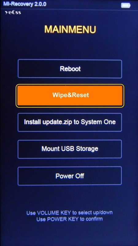

3. MI-Recovery
Para ingresar a MI-Recovery se debe presionar el botón de encendido y volumen + al mismo tiempo por unos segundos hasta que aparezca el primer menú.
NOTA: Si pensaste en moverte en el menú haciendo uso de la pantalla táctil, olvidalo por ahora, para escoger una opción debemos presionar el botón de encendido para confirmar y para movernos en el menú, los botones de volumen + (arriba) y volumen - (abajo).

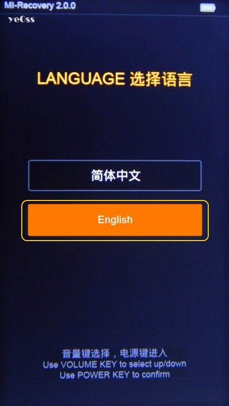

  • Saldrá el primer menú, para escoger el idioma en que se va a mostrar MI-Recovery, dos idiomas disponibles Chino o English.
  • Escogemos English.

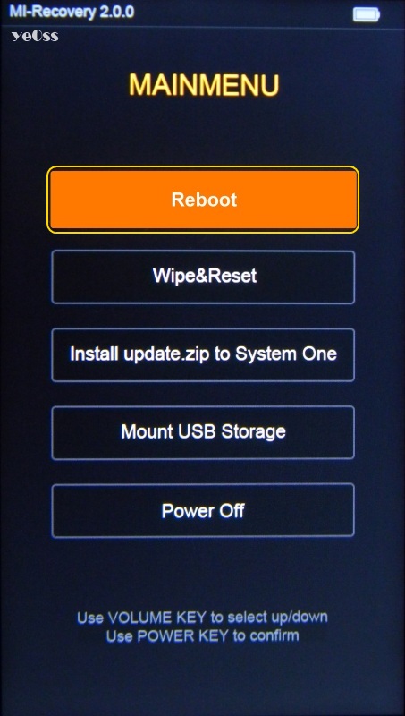

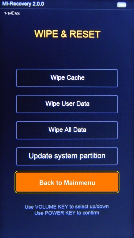

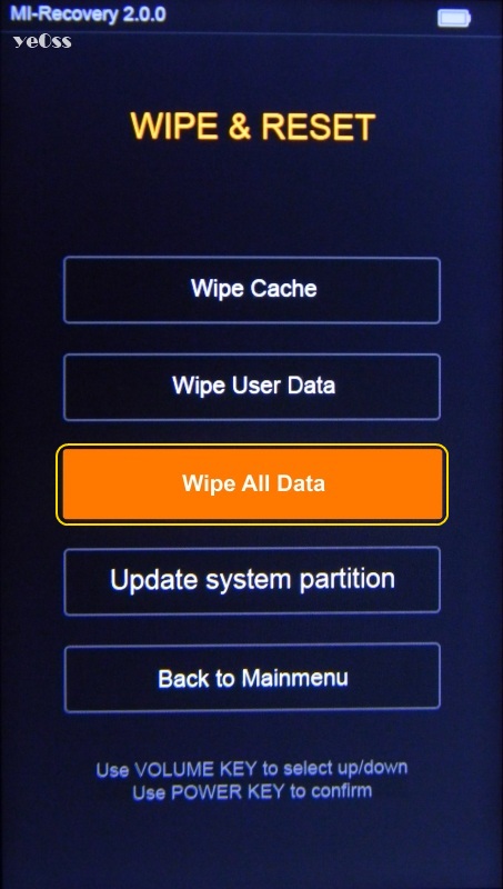

  • Aparece el menú principal, a escoger Wipe&Reset.

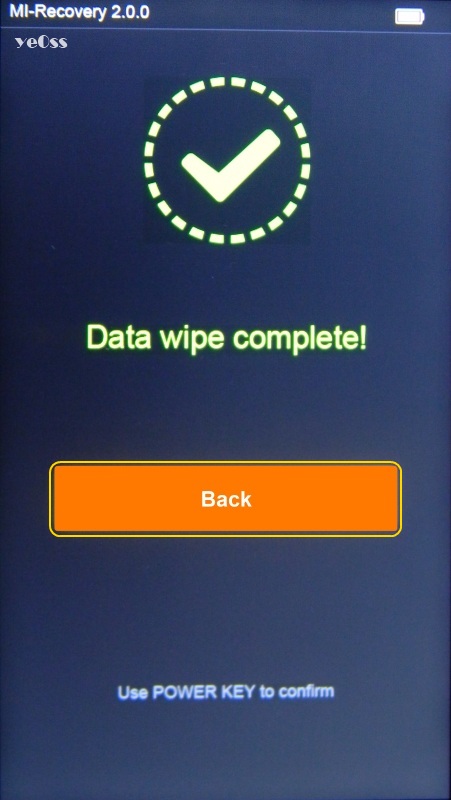

  • Menú de WIPE & RESET, seleccionamos Wipe All Data.

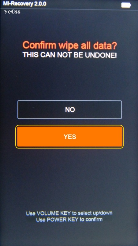

  • La siguiente pregunta nos llegara aparecer, que se refiere si esta seguro de la operación de wipe all data. Escoger: YES
  • La barra de progreso informa el porcentaje para terminar esta operación, para concluir con la siguiente imagen. Seleccionamos Back.
  • Buscar Back to Main Menu, para regresar al Menú Principal.

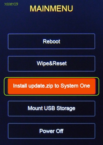

  • Seleccionamos la siguiente opción. (Instalar la ROM en System One)

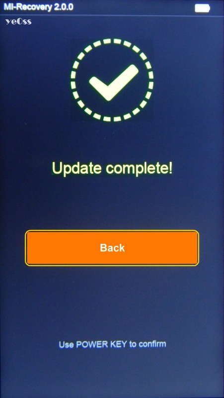

  • Confirmación si deseamos instalar. Escoger: YES
  • La barra de progreso informa el proceso de la instalación, para al final confirmar con el siguiente mensaje. Seleccionamos Back.

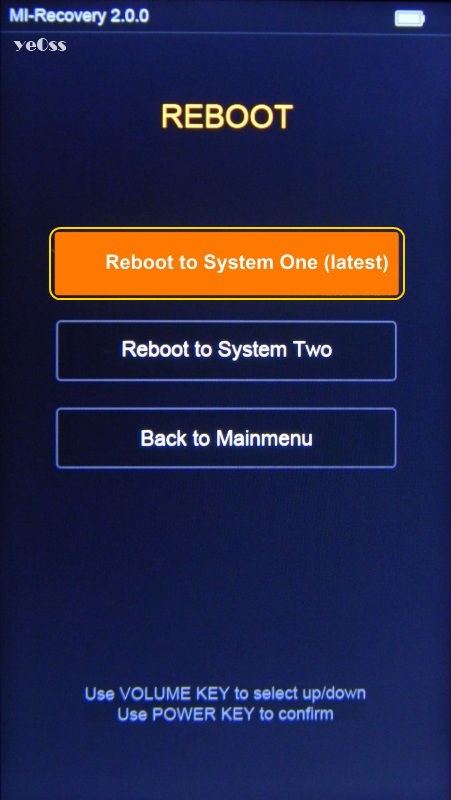

  • Regresamos al Menu Principal (Main Menu) y escogemos REBOOT.
  • Escoger Reboot to System One (La ROM siempre se instala en System One).

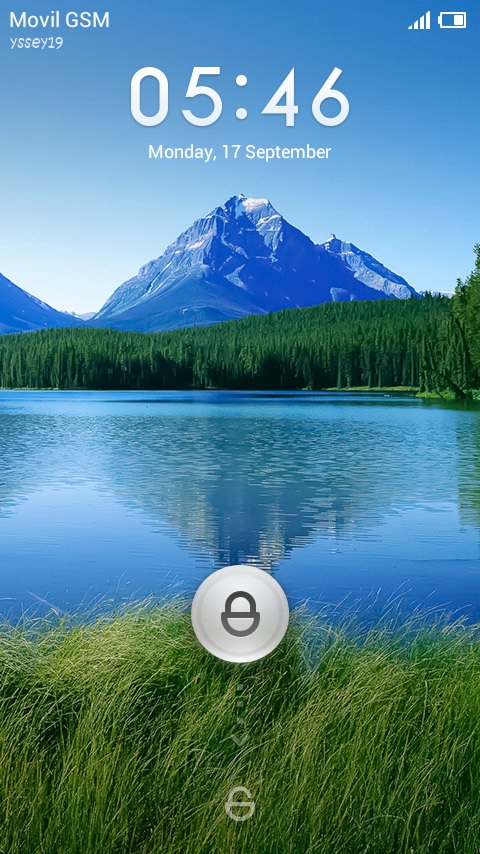

El smartphone se reiniciara, tarda unos minutos en iniciar, debemos ver lo siguiente.....
