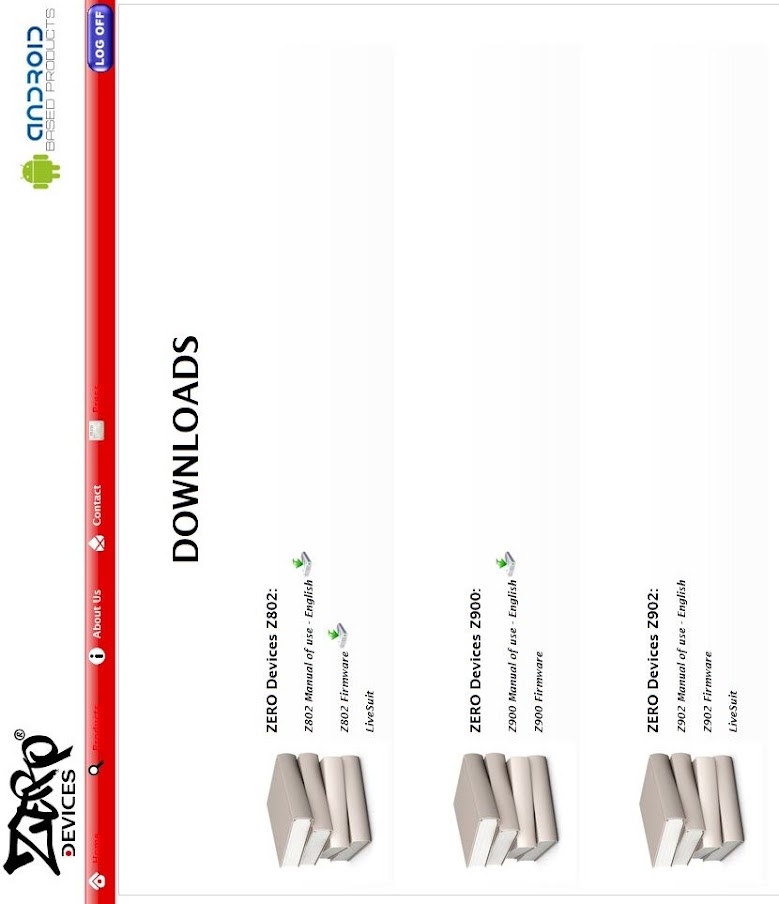

Por cierto acaban de actualizar la zona VIP de Zero Devices, hasta ahora sólo salía el manual del Z802.
A ver si pronto tenemos nuevo firmware para el Z900.

Por cierto, alguien sabe algo del firmware que hay para descargar en la pagina de Zero?

Hola a todos, tengo el z900 y al descargar la actualizacion y descomprimir me da error, os pasa a vosotros??
Lo he descargado varias veces e igual. Si alguien lo ha descargado y ha ido bien agradeceria el archivo. Gracias

A mi me da el mismo error. Escribí a Zero Devices y no se han dignado en responder. Creo que no compraré nunca más nada de esa marca.
