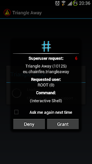

4. Se ejecuta (si pregunta, darle permisos de ROOT)

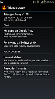

Por último tendremos la pantalla por defecto del programa:

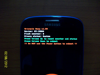

En este punto primero seleccionar Current Status. Normalmente el programa indica que hay que reiniciar primero antes de mostrar el status, si es así, escoger la opción de "Reset Flash Counter" para que el programa reinicie en un modo especial de arranque donde se mostrará el Status actual. Una vez en ese modo, aun es posible cancelar la operación sin modificar nada.

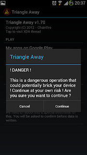

Por ultima vez, el programa nos avisa de que esta es una operación delicada y nos da el chance de arrepentirnos:
Este es un ejemplo de como se verá la pantalla luego que el S3 haya reiniciado, para mi caso el programa detectó que he realizado dos flasheos de kernels inseguros y que actualmente no tengo instalada una ROM Oficial:
  • NO CONTINUAR a menos que los valores mostrados por el programa sean los que anotamos en el primer paso. EN CASO DE NO SER IGUALES NO CONTINUAR!
